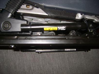

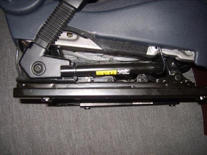

wie ich jetzt die Laufschienen auf die neuen Sitze schrauben soll, weiss ich nicht genau. Erstens sind an den alten Sitzen noch die Gurtpeitschen??? (siehe Bild 1,) befestigt und

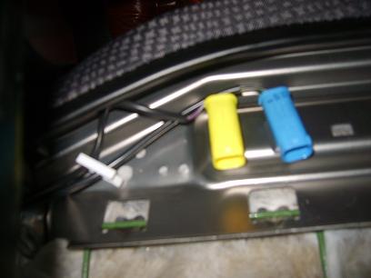

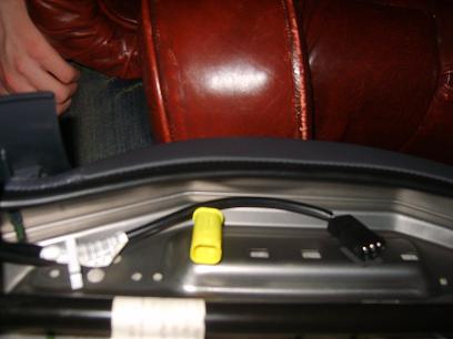

zweitens gab es an den alten Sitzen einen blauen und gelben Stecker, während es an den neuen einen gelben und schwarzen gibt.....
Könnt ihr mir weiterhelfen?
