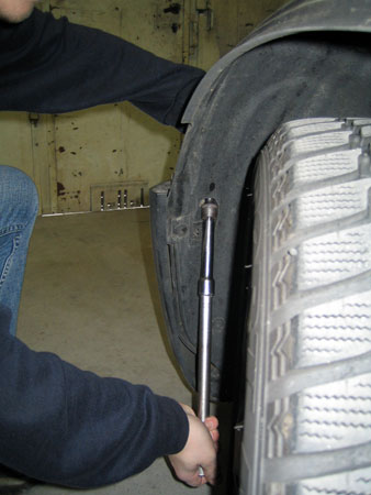

Dann löst und entfernt man in den Radkästen vorne die äußeren Halteschrauben der Frontschürze mit der verlängerten Ratsche.

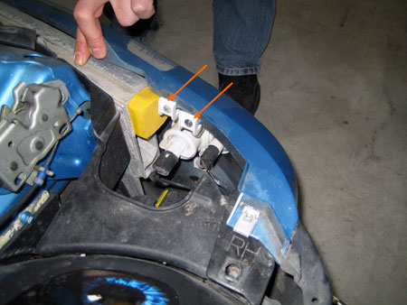

Als nächstes löst man die vorderen Halteschrauben der Frontschürze:
Wenn beide Schrauben entfernt sind, kann man die Frontschürze mit etwas wohldosierter Gewalt aus den oberen Klipsen nach vorne ziehen.
Die helfende Hand sollte jetzt die Schürze festhalten, dass man gefahrlos an die Standlichter gelangt.
Die Standlichter sind mit 3 Kreuzschlitzschrauben befestigt, aber da wir die Frontschürze nicht komplett demontieren, müssen die Schrauben mit einem kurzen Schraubendreher gelöst werden.

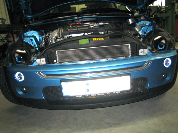

Wenn beide Seiten ausgetauscht sind, empfiehlt sich eine kurze Funktionsprüfung. Wenn ein LED-Kranz nicht leuchtet, muss man den Stecker in der Standlichtfassung umpolen, da die LED nur mit einer bestimmten Polung leuchten.
![[Bild: attachment.php?attachmentid=22693]](http://www.mini2.info/forum/attachment.php?attachmentid=22693)
Wenn beide Standlichter leuchten, sollte man die beiden Steckkontakte des Standlichtes mit Isolierklebeband isolieren.
Danach werden die Angeleyes mit den 3 Kreuzschlitzschrauben montiert und am Ausschnitt in der Frontschürze ausgerichtet.
