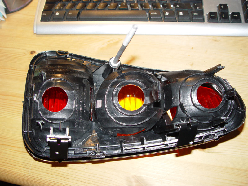

Also ich hatte meine Rückleuchten schon auseinander um das gelbe Blinklicht zu veränernPfeifen.
Die Rücklichter sind heißgeklebt, also verschweißt miteinander.
Man hat zw. der Klarscheibe und den Gehäuse einen Spalt und da sieht man wie der Kunststoff verlaufen ist.
Also danimmst du ein Cuttermesser und schneidest in der nut mehrmals immer rund rum und dann bist du fast schon durch, den rest habe ich einfch mit einen breiten Schraubendreher auseinandergedrückt . Es reißt dann an der Nut auseinander.Zwinkern
#10

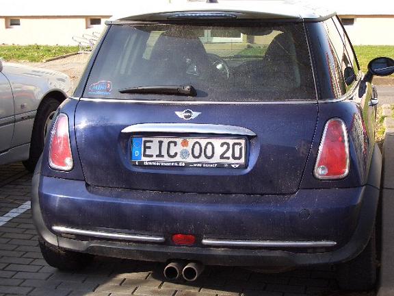

War mal schnell unten zum Bilder schießen.
So sieht nun das Ergebnis aus.
