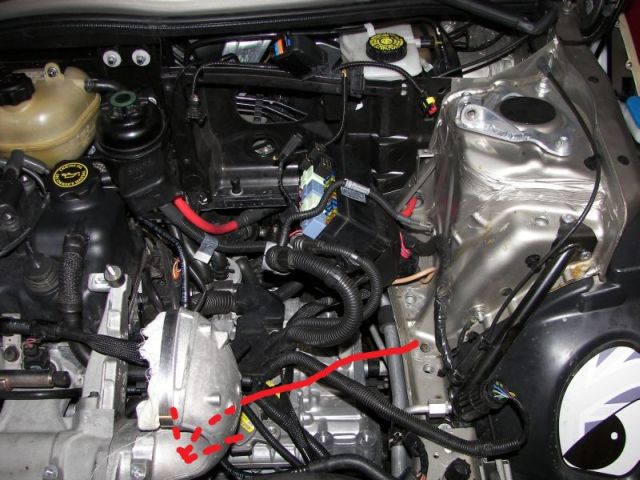

Habe gestern den Cooper Works Luftfilter in meinem Cooper S verbaut. Hat eigentlich alles nach Anleitung reibungslos geklappt, lediglich habe ich Probleme mit der laut Anweisung genannten "Unterdruckdose"!
Folgender Text laut Anweisung: "Schlauch (1) von der Unterdruckdose (2) am Kompressor abziehen und an T-Stück (3) anstecken. Schlauch (4) an Unterdruckdose (2) anschließen. Schaluch (5) an Luftfilter (6) anschließen."
Schläuche über Schläuche oder wie jetzt. Wenn ich die so genannte Unterdruckdose richtig erkannt habe sitzt diese wenn ich vor dem Motorraum stehe rechts...!? An diese komme ich aber jetzt nicht ran, bzw. kann da auch nicht erkennen wo da ein Schlauch gesteckt werden oder abgezogen werden soll...!?
Habe die Seite der Anleitung noch einmal beigefügt, Punkt 3 Einbauanleitungen / Schritt und Bild 3! Das Bild alleine ist schon irgendwie verwirrend finde ich!
Habe mit der Suchfunktion nichts erreicht! Wer weiss Rat oder Abhilfe...!?

Hallo,
also ich habs gleich gefunden....
Der Unterdruckschlauch geht von der Unterdruckdose ab. Dort einfach das T-Stück einbauen und den übrigen Schlauch an den Luftfilter anschließen.
Ich hab jetzt leider kein Bild zur Hand, aber es sieht im Motorraum aus wie auf dem Bild.
LG Ingo

Kommt man an diese Unterdruckdose gut ran?? Oder sollte ich besser diverse Teile demontieren?? Ansaugschlauch vom Luftfilterkasten zur Drosselklappe z.Bsp.??

Da der Luftfilter eh ab ist kommste auch recht gut ran, mehr brauchst da nicht.
Da gibt es nur einen Schlauch.
Da sitzt auch die Bypassklappe und die Richtung hast Du schon richtig erkannt.
So ca. bei der gestrichelten Linie sitzt diese "Mechanik", da drunter.
Gruß
Stefan

Sau stark!! Top Dank dir!!
Watt ein gefummel... Confused

Das Gefummel kann man sich auch eigentlich sparen. Das schöne Kompressorgeräusch macht ohne Zeitverzögerung süchtig, sodass die steuerbare Klappe direkt Opfer der Demontage. Daher hab ich drauf verzichtet und somit ist zudem auch eine Rückmontage ohne Spuren gewährleistet.
