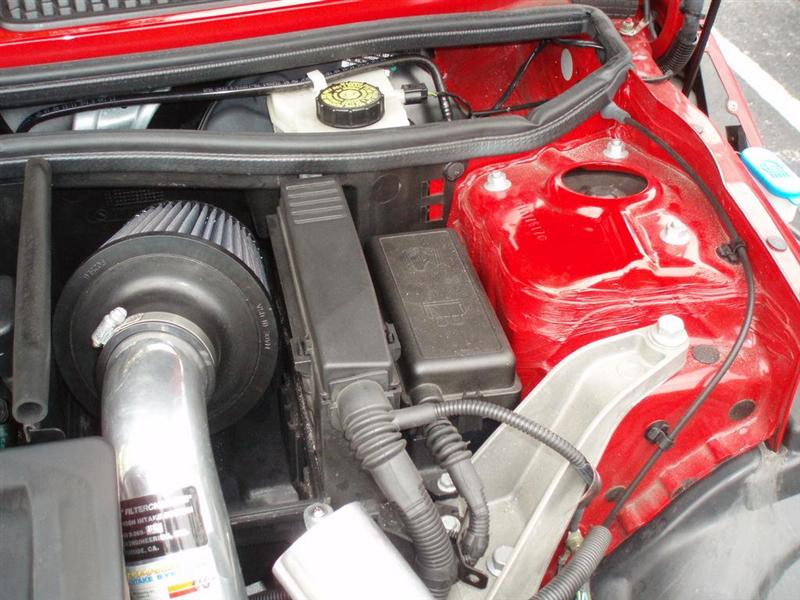

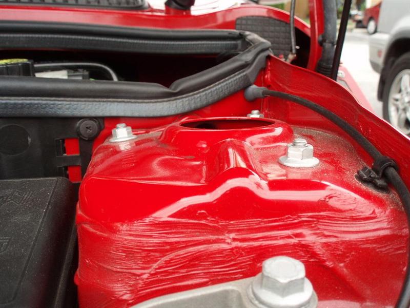

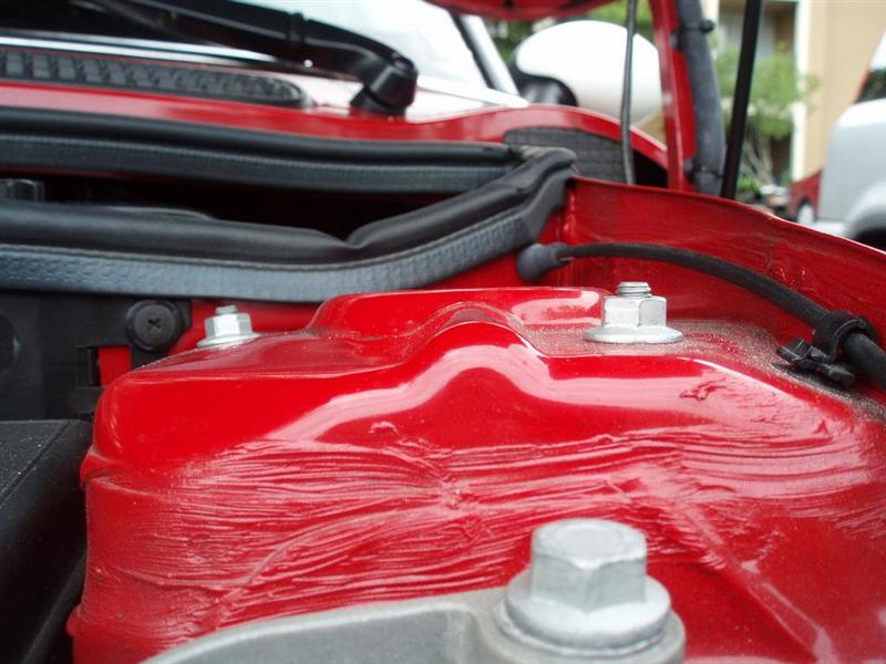

Man nennt das "Mushrooming" weil der Dom dann aussieht wie ein Pilz. Im Anhang mal ein Bild.
Ist eigentlich ein zwar seltenes aber bekanntes Problem, vorallem auch in der Challenge wurde sowas festgestellt. Abhilfe gibt es eigentlich nicht direkt, außer den Dom halt wieder runterschlagen und alle in mitleidenschaft gezogenen Teile zu ersetzen.

CarterMD schrieb:In Deutschland sind diese Schäden eher seltener, aber in den Staaten gibt es die teils massig !
Genau so hat´s bei mir auch ausgesehen eek! ich muss ma schauen, ob ich die Bilder noch finde.
