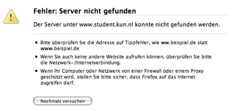

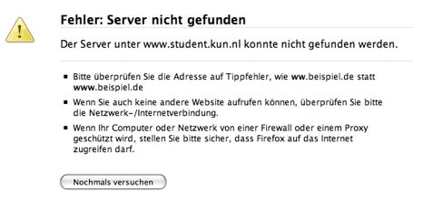

Und was soll der Otto-Normal-User da suchen und basteln? Sich schnell einen Server zusammenschrauben, die Domain registrieren, das File mit iWormhole aus einer parallelen Dimension herunterladen, auf den hastig zusammen gestückelten Server packen, wieder runterladen und sich freuen?
Bei mir kommt nämlich immer das hier:
[Bild: attachment.php?attachmentid=39967&stc=1&d=1205359921]

da geht man halt schnell auf http://www.kun.nl und erkennt plötzlich, dass die Domain der Uni sich geändert hat und bastelt sich daraufhin einen neuen link zusammen: http://www.student.ru.nl/g.t.visser/public/Mini%20R56/
