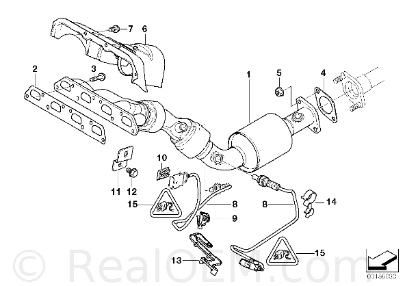

wo ist denn der vorkat?
im krümmer?
Let's MINI
#5
jup.
das is die kleine buchse vor dem hauptkat Smile
*bildsuch*
*edit*
http://www.realoem.com/bmw/diagrams/z/o/229.png
da wo die 1 draufzeigt -> hauptkat
en stück das rohr hoch ( nach links ) -> vorkat
und dann kommt weiter oben noch en flex element wenn ich mich nicht irre
@ noctua
jup Smile und zwar richtig ! ( nicht beschissen Smile )
zwar sehr sehr knapp, aber bestanden is bestanden Big Grin

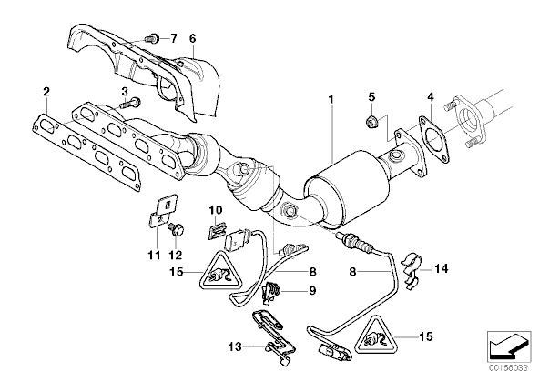

des foto funzt net bei mir
Let's MINI
#8
dann nochmal so:

Wenn man also die Büchse vom Vorkat komplett rausschneidet und statt dessen ein Leerrohr mit dem gleichen Durchmesser einschweißt wäre es theoretisch eine gute Variante!? Der Hauptkat würde dann ein 400er Metallkat von HJS werden, damit die Lautstärke im Rahmen blieibt.
-Muß in jedem Fall ein Software update gemacht werden? Ich habe ne Software von MiniManiac drin.
#10
software update sollte man auf alle fälle machen, sonst läuft er zu fett
bzw. immernoch so fett wie vorher -> aber eben jetzt unnötig
dann kannste es auch gleich sein lassen Wink
und ja, die sache mit dem rohr währe wohl das beste ( aber auch das auffälligste ! )
ich dachte eher daran anstelle der kat matrix einfach en rohr in die buchse rein zu setzen -> sieht von außen aus wie original aber innen is hald das rohr...
