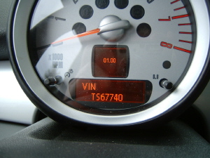

"0,0" Knopf gedrückt halten und Schlüssel in den Slot stecken. Im oberen Display des Drehzahlmessers wird jetzt "01.00" angezeigt, im unteren "VIN" + die letzten 7 Stellen der Fahrgestellnummer eek!. Bin ich schon drinn?!? Devil! Stumm

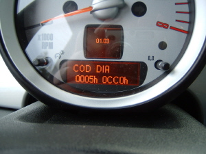

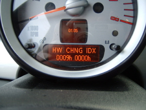

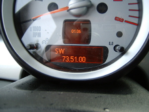

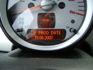

Erneutes drücken des Knopfes führt zu 8 Untermenüs:
01.01 > K-NUM OD/SP
01.02 > BMW PART NO
01.03 > COD DIA
01.04 > IP PROD DATE Yeah! der Geburtstag!
01.05 > HW CHNG IDX
01.06 > SW
01.07 > CODING DATA
01.08 > CAN Augenbrauen
Wie man jetzt in die Untermenüs "einsteigt", und ob es einen Menüpunkt "02.00" gibt, kann ich nicht sagen. Für weitere Experimente fehlt mir dann doch der Mut... Rot

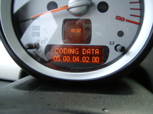

#6
Hier noch zwei Bilder der Punkte "01.07" + "01.08"
[-] Den folgenden Verstrahlten gefällt Polarsterns Beitrag:
  • ichweißeswirklichnicht
#7
Polarstern schrieb:Hier noch zwei Bilder der Punkte "01.07" + "01.08"
Ich habe mich getraut, aber auch nichts Bahnbrechenendes heraus gefunden.
Wenn man auf der Ebene, die der P.Stern ansprach angekommen ist, kam ich noch durch längeres Drücken auf die o,o Taste in eine andere Ebene.:02,00.
Dort kann man den IP Test machen. Das heißt, er testet alle Lampe und Zeiger im Drehzahlmesser & Tacho.
Aber ich habe keinen Weggefunden, um auf der Eben 01.08, in eine Tiefere zur Korrektrur zu kommen.
Schade, das muss man wohl den Freundlichen fragen, wenn er das den ist bzw es weiß eek!
Gruß
MiniMal
[Bild: sigpic165.gif]
