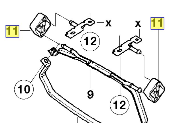

#9
Ford Prefect schrieb:und wie sollen diese anderen gummis aussehen?
so:
Teilenummer: 18 20 7 521 427
Listenpreis: 12,85
[Bild: sigpic3250.gif]
