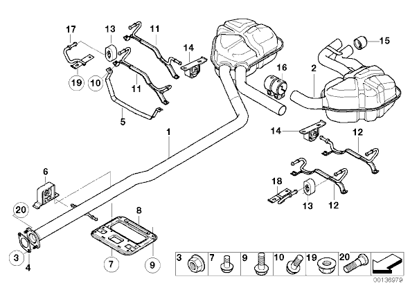

Oh doch, da ist ein Unterschied.
Die Cooper S Anlange ist in dem Fall nur ein Endtopf, der aus dem Vorschalldämpfer, der beim Cooper S auf der Beifahrerseite sitzt, gespeist wird. Der ESD wird auf der Fahrerseite montiert. Du tauschst also nur das Teil Nr. 2 auf dme Schema aus:
[Bild: attachment.php?attachmentid=40965&stc=1&d=1207465485]
Der Cooper/One ESD hat die Zufügrung mittig und der Topf wird mittig montiert:

Man, gut das ich vorher gefragt habe. Yeah!
Spart nen glatten Fehlkauf. Ist der Preis denn i. O.? Muss ich sonst noch was beachten?? Brauch ich sonst noch Zubehör? (Schellen, Gummis o. ä.)

Da müsste alles Montagematerial, was du nicht vom originalen Endtopf recyclen musst, mitgeliefert werden.
Du solltest aber mal den Durchmesser des Auspuffrohrs vor der Bestellung ausmessen, da gibt es wohl 2 Varianten, wenn ich mich recht erinnere.
