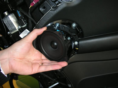

hätt ein paar bilder....

Hi super endlich mal Infos und die Fotos sind super damit kann ich was anfangen! Hinten hat sich mein Plan schon erledigt, man müßte zuviel am Blech machen so wie es aussieht! In Natura muß es mir genauer ansehen! Vorne gefällt mir so 100% auch nicht, da mich dieses Plastik stört! Mir wäre es lieber Rotgußringe direkt auf das Blech zu schrauben, scheint hier nicht so ohne weiteres möglich zu sein!
Mit Adapter und guter Dämmung sollte aber trotz allem schon einiges gehen! Aber die Kenwood Rotze sorry geht ja mal garnicht, dann lieber ein gute 3 Wege System statt der Serie sollte schon einiges bringen!
Gruß Hans
