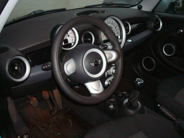

Hallo,
da hier ja einige die Interieurleisten über dem Lenkrad gewechselt haben, habe ich nun einer weitere Frage: ich hab die komplette Interieurleisten günstig bekommen für: Armaturenbrett (Fahrer-/ Beifahrerseite), Türverkleidung (diese Elypsen) und für den kleinen Teil an der B-Säule....ich habe gerade versucht die zu wechseln... keine Chance. Wer kann mir da helfen??? Möchte nichts kaputt machen Confused

Hast du das Ablagenpaket??
Wenn ja, dann musst du es öffnen: Dann Schrauben ab und an der Plastikrinne mit einem kleine Schaubenzieher leicht und vor allem vorsichtig hebeln.

MiniD_09 schrieb:meinst du mich?
Ja, du hast ja das Bild von der Beifahrerseite angehängt. Und da eben Schrauben ab und dann mit einem Schraubemzieher immer mehr hebeln, sind bestimmte Punkte, die du aber herausfindest Top

hi,
also das bild diehnt nut der Info, damit man weiß welche leisten ich habe. ich benötige einen tipp, wie man die leisten an der tür wechselt und an der b-säule. nicht am armaturenbrett Top
