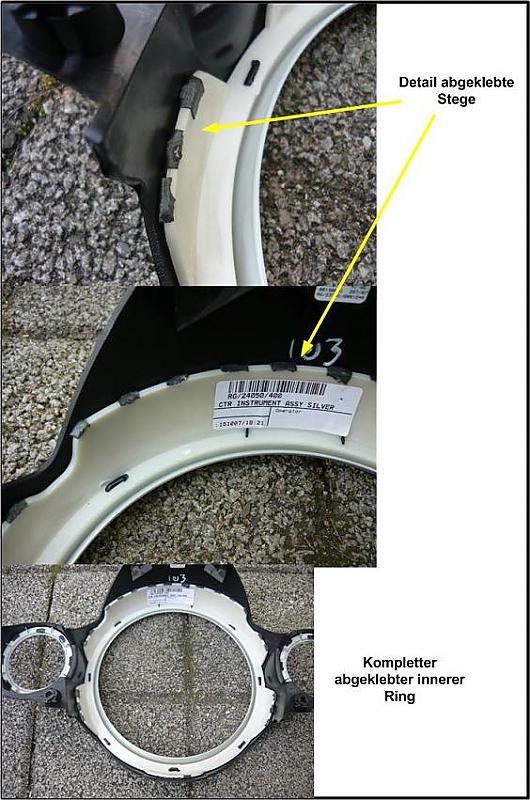

Heute morgen hat es wieder geknarzt, aus dem Bereich Tacho....
Vesuche mal heute mittag den "großen" Tachoring festzuziehen (hatte denmal runter wegen einer Navihalterung)
Werde berichten.......Confused

...UPDATE......das festziehen der zwei Schrauben (von der Tachoverkleidung) hat nix gebracht......Traurig....
Habe in einem AMI-Forum gelesen es könnte auch von dem versteckten Handschuhfach kommen. Dort gibt es scheinbar eine Art Plastikscheibe, welche nur einseitig befestigt ist. Dafür muss das Fach raus....
Ist die Demontage schwierig ?
In einem anderen Thread wurde das Geräusch durch eine Verkeilung des Amaturenbretts nach oben quasi behoben.

....UPDATE.....
konnte das Geräusch isolieren bzw. provozieren.....wenn man hinter dem Beifahrer-Luftauslass (links vom Tacho) im Bereich des Kreuzes kräftig draufklopft dann hört man das "Schnattern"........
Bei einer spontanen "Öffnungsaktion" konnte ich nix finden was irgendwie scheppern könnte.....?!?!
Hat wer das Geräusch schon "fixieren" können und wenn ja wie?

.....eventuell Lösung gefunden................Sonne
Beim Zusammenbauen nach meiner spontanen Öffnungsaktion fiel mir auf, dass in der Verkleidung vom Tacho noch ein Verstärkungsring "eingepreßt" ist und dieser, wenn man auf das Gehäuse klopft anfängt zu scheppern (siehe Bilder).....hab dann alle kleinen Stössel mit doppelseitigem Klebeband "entklappert" und hoffe nun, dass war es.......Lol

Ralph525 schrieb:.....eventuell Lösung gefunden................Sonne
Super AnleitungTop nur wie wird die verkleidung abgebaut?
