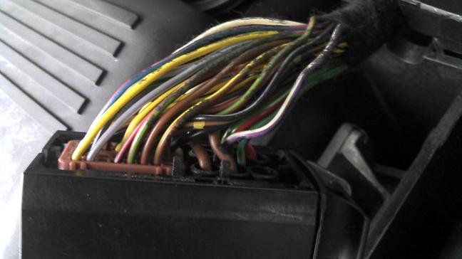

Hab mal ne Frage bezgl des gelben Anschlusskabels welches man verlegen muss...
Kann mir jemand sagen in welches WSRT-Kabel des Steckers ich es genau rein crimpen muss...?? Nich dass ich ein falsches nehme... Lol

laut anleitung: "Kabel WSRT von PIN 113"
welcher allerdings pin113 ist, kann ich dir nicht sagen ( steht das vielleicht auf dem stecker oder auf dem kabel drauf ? )
#6
Die Anleitung habe ich. Auf dem Stecker kann ich kein Hinweiß finden bezgl PIN 113... Traurig
Beim Sicherungskasten-Stecker hab ich PIN 8 gleich gefunden. Da war´s markiert.
Aber wo ist dieser verdammte PIN 113 ???

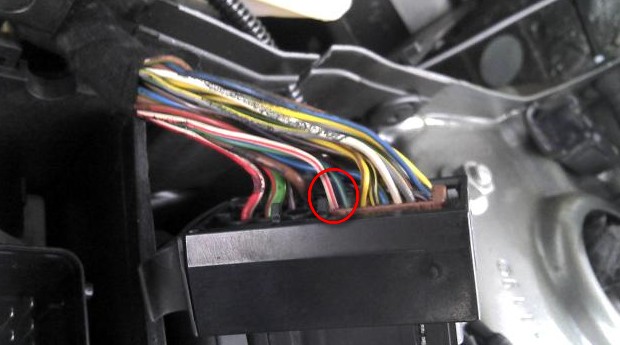

Schau mal hier ....
http://www.bmw-planet.com/diagrams/relea.../index.htm
... und suche nach A60004
danach gibts am Steuergerät folgende Leitungen
rot / weisse 1,5mm Leitung für die Spannungsversorgung an PIN 40
weiss / rote 0,5mm Leitung als Drehzahlsignal an PIN 32
braun / weisse 0,5mm Leitung für irgend eine Masse an PIN 47 und PIN 12
Eigentlich macht ja da nur das Drehzahlsignal Sinn. Deshalb würde ich, nach dem dünneren weiss / roten Kabel und dem PIN32 suchen. Die anderen sollten braun / weiss sein.

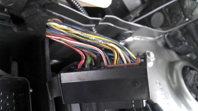

Danke schon mal für die schnelle Hilfe!! *daumenhochzeig*
@emilio
Hab oben zwei Bilder gepostet von dem Stecker - auf welches würdest du tippen...?!

#9
Tippen tu ich da ja nicht gerne aber wenn ich müsste, dann würde ich das im Bild markierte tippen, denn es ist weiss / rot und nicht rot / weiss.
