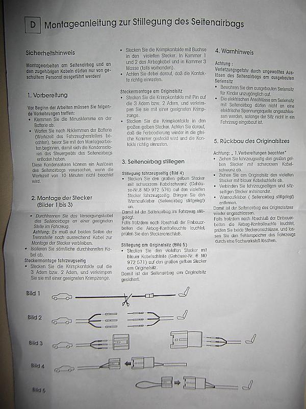

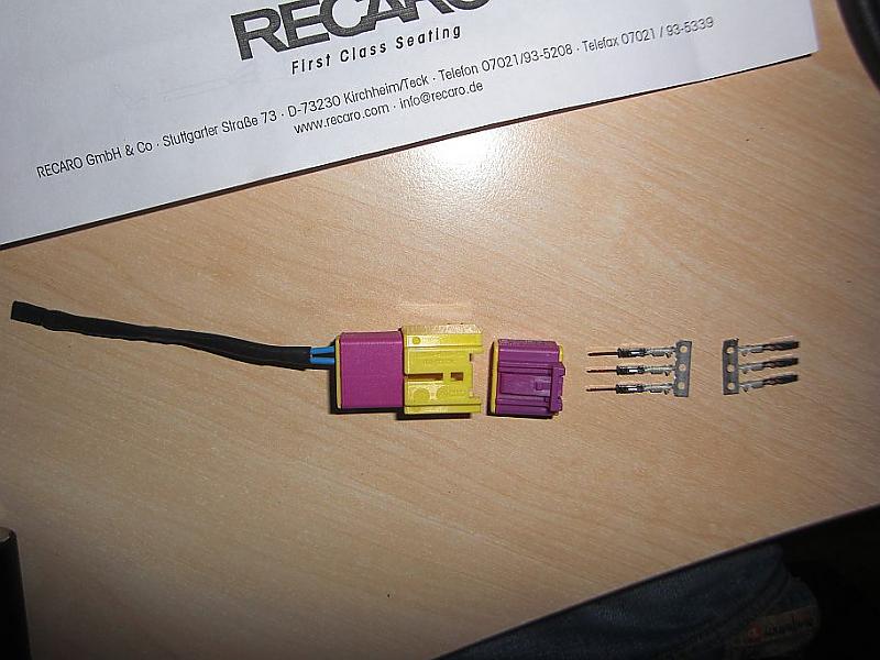

habe jetzt von recaro diesen stecker bekommen.
Man muss das "Versorgungskabel" des Airbags durchschneiden.
Habe Bilder der Stecker und der Einbauanleitung mal angehängt..
Es gibt drei Kontakte im Recaro Stecker: Lt. Einbauanleitung 2x airbag und 1 Masse.
Man erkennt aber im Auto, dass zum org. Stecker 6 Kabel verlaufen!! Head Scratch
Weiss jemand wofür die 6 Kabel im einzelnen sind und wie die farbverteilung ist? Das Problem behoben hab ich damit dann sicher trotzdem nicht, oder?

also der Stecker sieht aus wie die die dich mal für den R50 hatte also für den älteren MINI.
Frag nochmal bei Recaro nach sind ja sehr nett, die können dir da bestimmt weiterhelfen.
Wenn die Stecker dann dran sind, dann kann dir dein Händler den Fehlerspeicher löschen, dann geht das Lämpchen aus.
