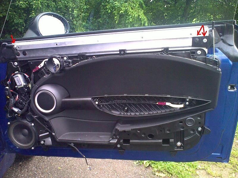

so, ich mußte erstmal bisle suchen wo die bilder sind. ist schon ne weile her das ich das gemacht habe.
bild 3 blende weg als erstes
bild 1 sind schon alle schrauben weg die das innenleben halten. pfeile sind die halterungen für den scheibenrahmen oben. wenn die weg sind kann man das ganze teil bewegen aber nicht abnehmen.
bild 2 sieht man unten diese art zahnrad. das ist das gegenstück der torxschraube die die scheibe hält ( gibts 2 stück ). für die brauch man nen spezialschlüssel.
daher bild 1 nochmal... wenn alles gelößt ist das komplette teil etwas nach oben ziehen, geht nicht sehr weit. dann sieht man von unten die beiden torx von der scheibe. ist etwas fummelig, aber geht mit ner kleinen rätsche.
ich hoff mal das war jetzt etwas verständlicher.so hab ichs gemacht.

Sprich, das Spezialwerkzeug ist nicht notwendig, wenn man nach Bild 1 die beiden Schrauben gelöst bekommt

jep, nur 3 verschiedene torx und ne 10er oder 12er nuss Top
