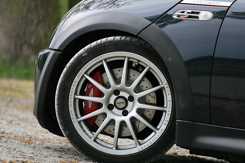

Außerdem hast Du mit 17" eine sehr gute Basis, falls Du mal die Bremse upgraden möchtest. Als Beispiel zur Bremse mal ein Bild von mir (R53 mit R56 JCW, selbst die passt gut unter 17" drunter) mit der o.g. TD Pro Race 1.2. Die R56 JCW ist ein echter Schnapper als Nachrüstlösung für den R55/56 und reicht locker für zügige Landstraßenfahrten.

Danke fürs Kompliment, aber das ist nicht meiner, ich hab nen R52 (immer noch mit der Superleggera 17", siehe meine Garage). Ich hatte das Bild nur für Dich rausgesucht Wink
