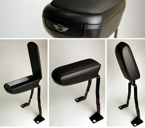

hab meinem kleinen ne Mittelarmlehne gekauft und gerade eingebaut. Allerdings bin ich mir nicht 100%ig sicher, ob ich das richtig gemacht habe.
Die MAL ist original von MINI und hat die TeileNr. 52160429935, also die mit Deckel zum hochklappen.
Wenn ich mir die Anleitung anschaue, dann sieht die Halterung meiner MAL erstmal nen bisschen anders. Laut Anleitung (siehe Bild) soll die Halterung ca 2-3cm nach hinten rausgucken. Wenn ich das so mache, dann wird die Halterung nicht mit festgeschraubt, sondern nur von der Sitzschiene festgeklemmt. Ist das richtig ???

Du musst die Schraube der Sitzschiene lösen und die Lasche der Armlehne darunterschieben und mit der Schraube fixieren. also die Schraube muss durch Sitzschiene und Armlehnenhalterung durchgehen.
Ich habe hier: http://www.mini2.info/forum/showthread.php?t=28271 eine Anleitung dazu geschrieben.

Hej Scotty,
deine Anleitung habe ich gesehen ... bei meiner MAL sieht die Halterung anders aus Traurig

so sieht meine aus, da ist nur ein großes loch ... soll da diese schraube durch?
#7
Ihr habt auch 2erlei Fahrzeuge. Scottys Anleitung ist für R50/R52/53. Und du hast ein R56. Aber nicht desto trotz musst du die Schraube lösen und dann die Halterung unter die Schiene schieben. Wie bei der Anleitung von Scotty und bei deiner zu sehen.

am besten nochn Freund dazunehmen der den Sitz hochhält damits leichter drunter geht sonst isses nämlich ziemlich schwierig...
hab dieselbe lehne vor ca. 2 Wochen verbaut... einfach unter die sitzschiene und dann beim loch verschrauben Top
PS: wenn das aufm Bild jetz noch so sein sollte musst du die Schiene von der Lehne weiter reinschieben, steht viel zu weit außen...

so, jetzt passt das auch Lol
hab das mit dem Nupsi unter der Sitzschiene nicht gesehen ... der passt ja genau in das loch von der halterung Oops!
DANKE FÜR DIE UNTERSTÜTZUNG !!! Top
