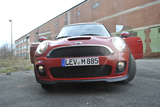

ich erinner mich schon zigmal sowas gelesen zu haben im bezug auf den grill...da passt auch nicht alles auf alles...auch wenn man denken müsste, dass mini eine gleichteilestrategie fährt...ich glaube diesel und cooper s ist gleich und one und cooper sind gleich...grund dafür ist wohl, dass beim diesel und beim s die hauben etwas anderst sind und deshalb der grill etwas anderst ist und ne andere form hat...am einfachsten zu erkennen was man für einen grill hat kann man an der unteren leiste, die in der stoßstange sitzt...die form der enden rechts und links unterscheiden sich deutlich...am besten mal suchen benutzen...
die frage ist was jetzt das problem bei claudi ist...passt die schürze nicht richtig...wo gibts probleme...oder passt es nur mit dem grill nicht ?

paulteix schrieb:@patrick, wenn das die schürze auf dem roten ist, dann ist das niemals eine cooper-schürze... die ist definitiv anders geschnitten, zum einen an den ansätzen zu der unteren grillumrandung und zum anderen in der tiefe. wie ich sehe, hast du das bremsenkit verbaut und das bekommst du nicht verbaut, es sei denn du kürzt die bremsluftzufuhr hinten um einige zentimeter. ich hatte es bei mir auch mal mit einer cooperschürze versucht - no way, na ja nicht ganz no way, wenn es kacke und nicht passgenau aussehen soll, dann ist´s ok
bei mir ist es genau wie hier beschrieben... aber ich dachte vielleicht ein einbau fehler, aber ich glaube an einer neuen Schürze komm ich nicht vorbei =(
claudi88 schrieb:bei mir ist es genau wie hier beschrieben... aber ich dachte vielleicht ein einbau fehler, aber ich glaube an einer neuen Schürze komm ich nicht vorbei =(
sorry bei aller liebe...wenn man dir helfen soll musst du schon mal etwas mehr input bringen...
also bei dir passt es am grill nicht...das hat es bei vielen anderen auch nicht...da findet man eine lösung...
aber was ist mit tiefe gemeint ? steht die schürze irgendwo ab...gibt es an den radläufen ein unschönes spaltmaße...etc...
