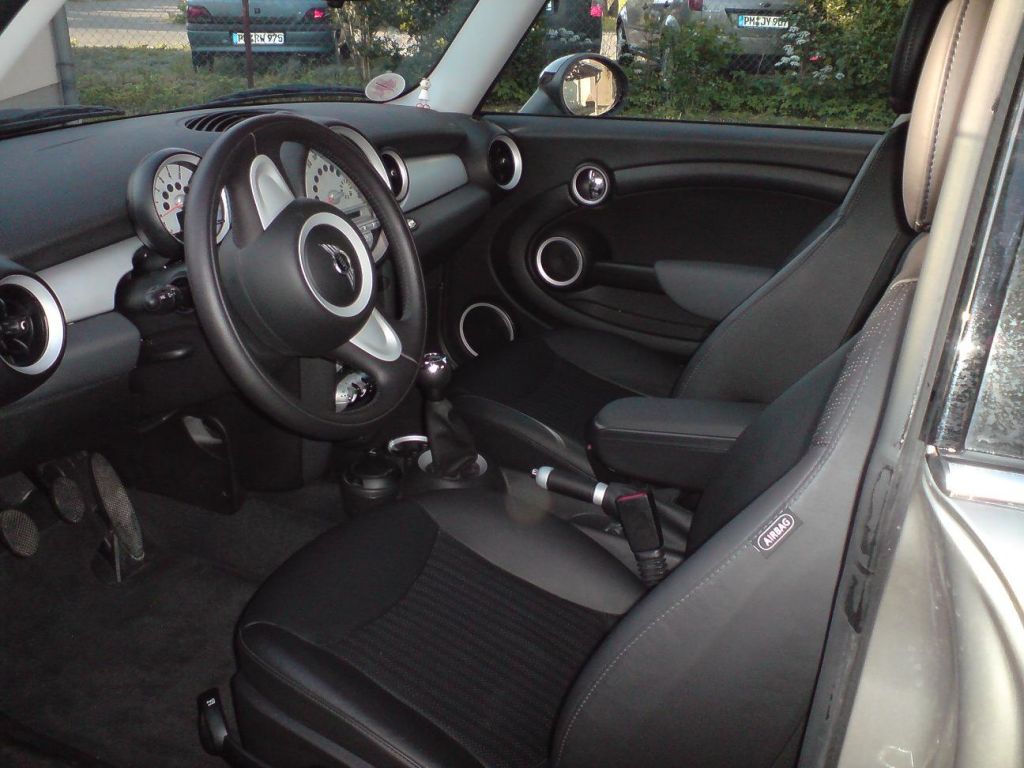

eek! Kannst du mal ein Bild von deiner Mittelkonsole machen?
Das kleinste mir bekannte Radio in Deutschland ist das Wave. Und das kann CDs abspielen. Schulter zucken
Edit: [Bild: dsc00449.jpg]
eek! Ledersitze, aber ein schwarze Blende an der Stelle, wo der CD-Schacht normal sitzt...

Ich gaube, dass das ein Import ist, denn soviel ich weiß gab es in Deutschland Leder nie ohne Sportsitze.. Auch das Radio ohne CD gabs meines Wissens nicht in D.
#10
VanGTO schrieb:Ich gaube, dass das ein Import ist, denn soviel ich weiß gab es in Deutschland Leder nie ohne Sportsitze.. Auch das Radio ohne CD gabs meines Wissens nicht in D.
Woran würde ich das erkennen?
Hab gecheckt, Erstbesitzer war Mini München,
Im Fahrzeugbrief steht auch nichts bezüglich Import. Damals beim Kauf wurde ebenfalls nichts dergleichen erwähnt.
Ich werd gleich nochmaln Photo machen.
Das Radio funktioniert natürlich, hat nen AUX-Anschluss und alles, nur kein CD Head Scratch
