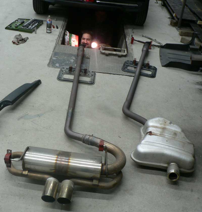

Mach mal bitte ein Foto von dem Auspuff.
Mich beschleicht gerade das ungute Gefühl, dass du da versuchst eine Auspuffanlage vom Cooper S zu verbauen und das klappt nicht, weil die Aufnahmen für den linken Topf beim R50 fehlen.
Ein R50 Bastuck-Auspuff sieht so aus:
[Bild: P1090680.JPG]

#3
Scotty schrieb:eek!
Genau dasselbe hab ich auch gedacht Traurig nicken
Zumindest liest sich die Beschreibung so.

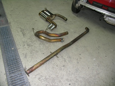

#8
Hallo anbei ein Bild der Anlage, wer weiß mehr dazu bzw. hat Erfahrungen damit bei installierung in einen Mini One

#9
kommt mir ziemlich bekannt vor....Pfeifenhast du die ausm ebay?
[Bild: sigpic9444.gif]:hehe:Turbo?!?!? Kompressor mein Freund, Kompressor!He He
#10
Ja aus Ebay gesteigert
