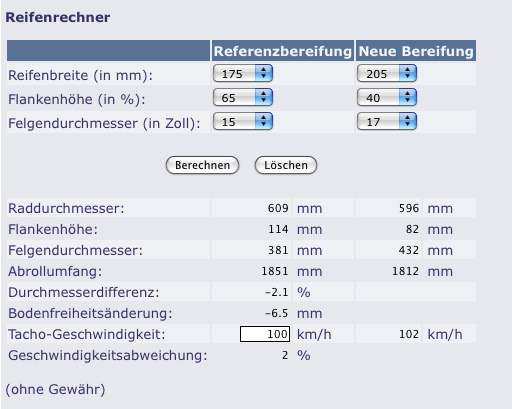

Schau mal hier im Portal ist ein Reifenrechner, der auch den Abrollumfang ausspuckt ... Zwinkern
http://www.mini2.info/index.php?page=reifenrechner

eine Frage zum Reifenrechner:
wenn bei Bodenfreiheitsänderung zum Bsp.: -6,5mm steht, heißt dass das der MINI um 6,5mm tiefer geht?
Bis wie viel Tachoabweichung darf es gehen? 4% ist maximum, oder?
Bin mir noch sehr uneinig, was ich nehmen sollte, damit der MINI nicht höher als jetzt mit den 15" wird und der Radkasten mit 17" auch ein wenig ausgefüllt ist.

Abstiel schrieb:eine Frage zum Reifenrechner:
Habe die H&R 30mm Federn verbaut, Gewinde wird mir eigentlich zu teuer.
LG Max
1) ..der Tacho darf nicht weniger anzeigen als Du tatsächlich fährst.
Steht ein Minus die vor der Tachoabweichung oder ist die Abweichung zu groß bekommmt Du den Radsatz nur mit einer Tachoanpassung eingetragen. Ggf. wird sogar ein neues Abgasgutachten ! verlangt.
2) Vergiß es: Der Abrollumfang damit auch Raddurchmesser (Reifen+Felge) muß wegen der Tacho-abweichung also in etwa gleich bleiben. Was sich optisch ändert ist die Flankenhöhe der Reifen - größeres Rad geringere Flankenhöhe - je schlechter der Fahrkomfort.

TouchS schrieb:1) ..der Tacho darf nicht weniger anzeigen als Du tatsächlich fährst.
Jop, na die Prozentzahl der Abweichung ist schon klar das die positiv ist, aber ca 3% sollten ja kein Problem darstellen.
Das ich 17" haben möchte ist sicher. Ich stell mir nur noch die Frage welche Reifengröße.
215/35/17 oder 205/45/17 oder 215/40/17 oder ....
die 45er Flanke kommen mir persönlich schon sehr hoch vor, für die 35er habe ich bestimmt zu wenig Tieferlegung, 40er passen da vll. noch am besten.
Wo bleibt das Auto in der gleichen Höhe und wo ist der Radkasten einigermaßen ausgefüllt?
Jemand ne Meinung oder Vorschläge dazu?
#8
eek! Nochmal; Der Raddurchmesser bleibt annähernd( 205/45 zu 215/40 -10mm) gleich damit ändert sich auch fast nichts an der Ausfüllung der Radhäuser...egal welchen Reifen du fährst.
