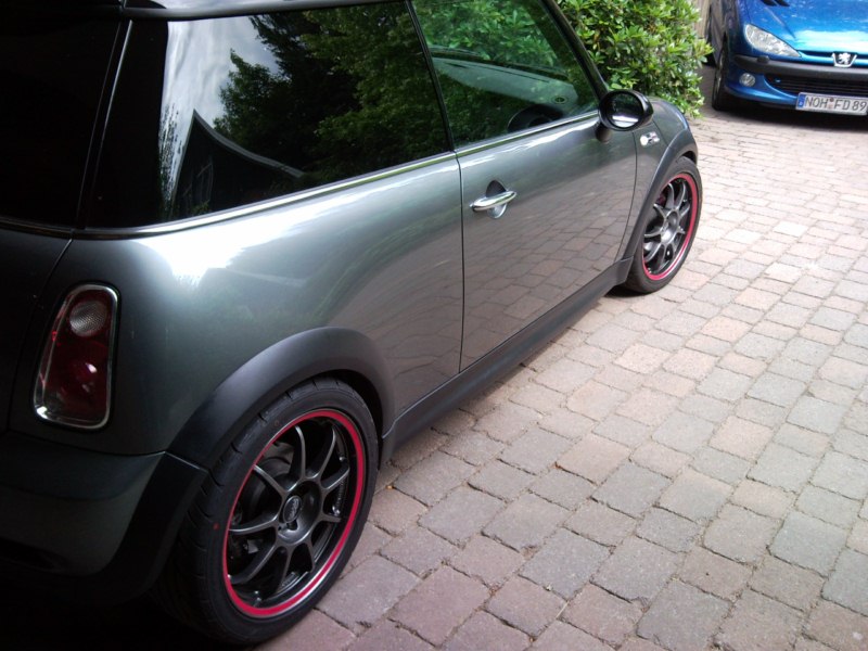

Ich will die Dotz Shuriken. Wieviel hast du denn für die ET30 machen müssen? Tieferlegung hab ich gar keine.

Hab mir gerade deine Bilder angesehen. Da sind keine Distanzen zusätzlich drin,oder? Ohne Tieferlegung sollte ET30 dann eigentlich nich wirklich ein Problem sein, oder?

Nein, da sind keine Distanzscheiben drauf. Ich bin mir nicht sicher ob das ein Vor- oder ein Nachteil ist wenn du das originale Fahrwerk hast. An sich ist da mehr Platz zum Plastik, allerdings hab ich durch die Tieferlegung geringeren Sturz und das Rad taucht schräger ins Radhaus. Gewissheit wirste wohl nur haben wenn du solche Räder montierst und den Wagen verschränkst.

Hättest du vielleicht noch ein Bild von hinten?

Habe leider kein Bild von gerade hinten. Das hier kommt dem am nächsten:
