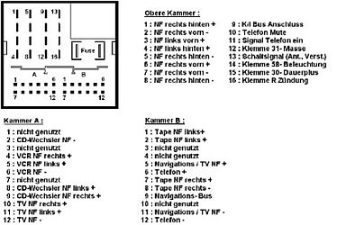

Auf Pin 13 ( weißes Kabel ) auf dem Originalstecke liegt die Spannungsversorgung des Antennenverstärkers. Hierüber versorgt das Originalradio den Antennenverstärker. Je nach verwendetem Adapter bzw. bei Handverdrahtung wird aber dieser PIN oft nicht belegt. Damit der Verstärker läuft, müssen auf PIN13 / weisses Kabel 12V anliegen.
Damit aber bei ausgeschalteter Zündung oder Radio die Batterie nicht leer gesaugt wird nimmt man dafür entweder das Remote-Kabel des neuen Radios ( das liefert 12 V wenn das Radio eingeschaltete ist ) oder Zündung Pin 16 vom Originalstecker ( violett blau ).

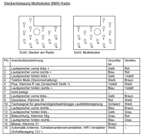

Ich gehe davon aus, dass das bei allen R50,52,53 so ist. Hab hier noch einen Adapter liegen, bei dem ist ISO Pin 5 ( Antennen Remote ) mit dem BMW Pin 13 verbunden.
Das ganze gilt für die Variante mit flachen Steckern. Bei Pfostenstecker ist's Pin 16 aber auch das weisse Kabel.
