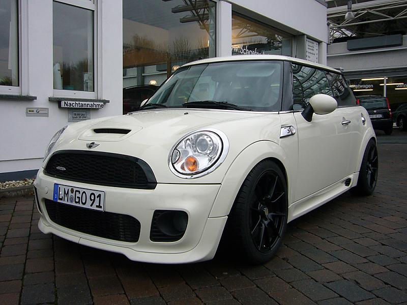

Also hier sind 7,5X17 ET 35 verbaut mit 215/45. Auf der Vorderachse ist die Challengebremse verbaut und diese hat glaube ich nochmals 10mm Spurverbreiterung über die Bremstöpfe. Soweit passt es ohne schleifen, du solltest aber auch min. 1,5Grad Sturz auf der VA haben. Hier ist ein Challengefahrwerk verbaut. Hinten sind nur die Felgen auf der org. Achse verbaut.
