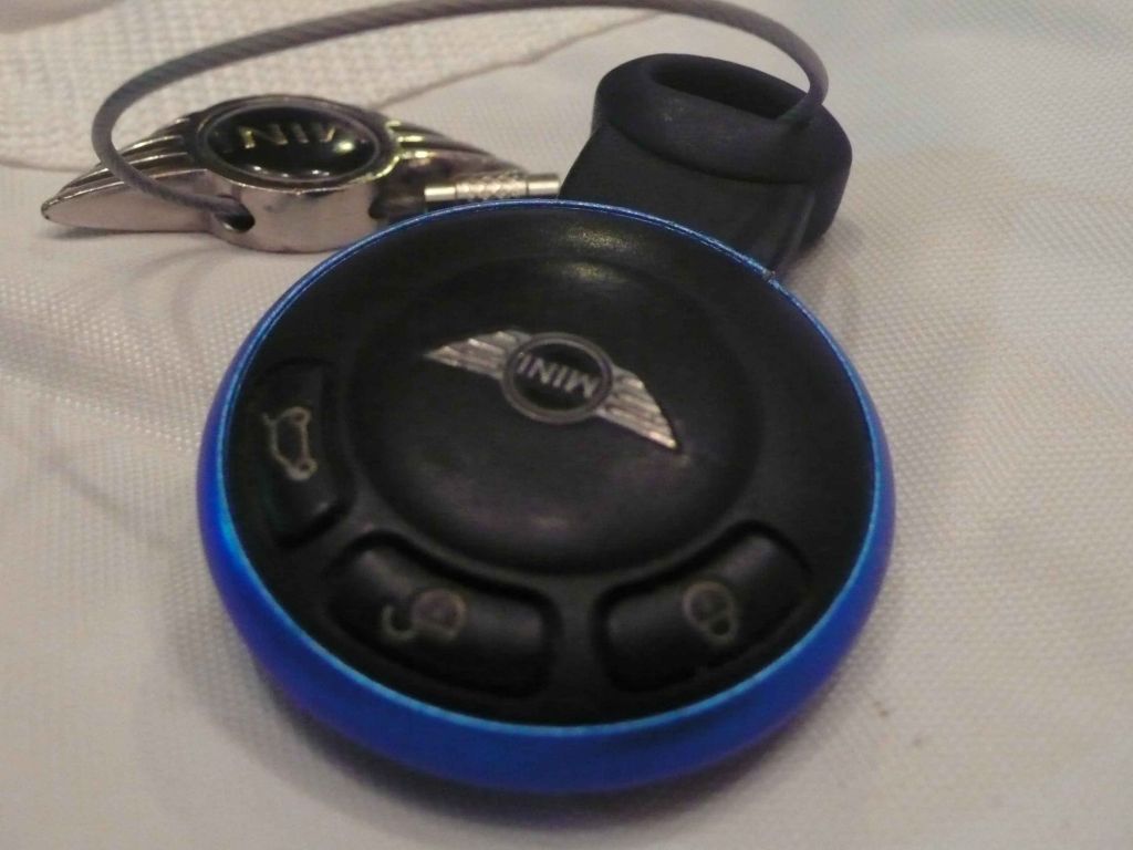

da mein Chromring am schlüssel etwas in mitleidenschaft gezogen war, bzw sich der chrom anfing auf zu lösen, habe ich den ring kurzerhand abgemacht, abgeschliffen und lackiert...
zuerst weiß grundiert, dann in 2 schichten silbermetallic und dann mit einem seidenmatten transparenten blau das ganze abgeschlossen.
ich denke für den 1. versuch kann es sich sehenlassen...

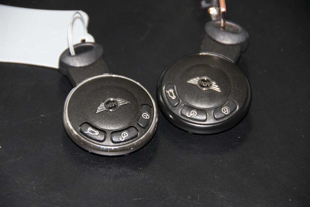

Gute Sache. Habe ich damals, als ich den R55 neu hatte, auch gleich mal gemacht. Mein Ring ist halt schwarz.
Einen bereits lackierten Ring habe ich auf Vorrat. Man weiß ja nie.

Hält der Lack besser/länger als dieses Billigchrom ?

ich habe einen speziellen lexan lack genommen. der bleibt fexibel und dehnbar. dadurch kann er nicht so schnell zerkratzen. und hält länger.

Hmm, dann werde ich das morgen mal an dem zerkratzten Ding versuchen. Der schwarze Ring ist besonders schick

der ring ist nur geklipst.....aber vorsichtig demontieren..der bricht leicht

Fingernagel oder Zahntechnikerspachtel.

ich habe das mit einer aufwachssonde gemacht....(zahntechnik)
