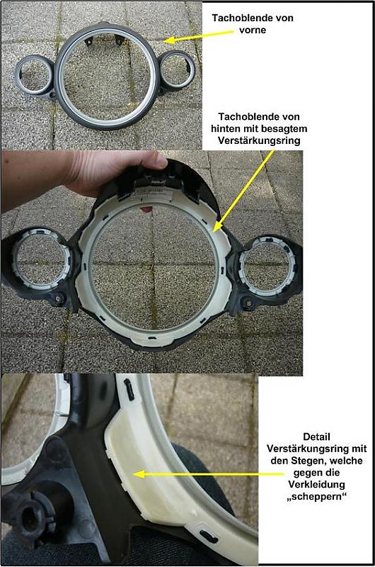

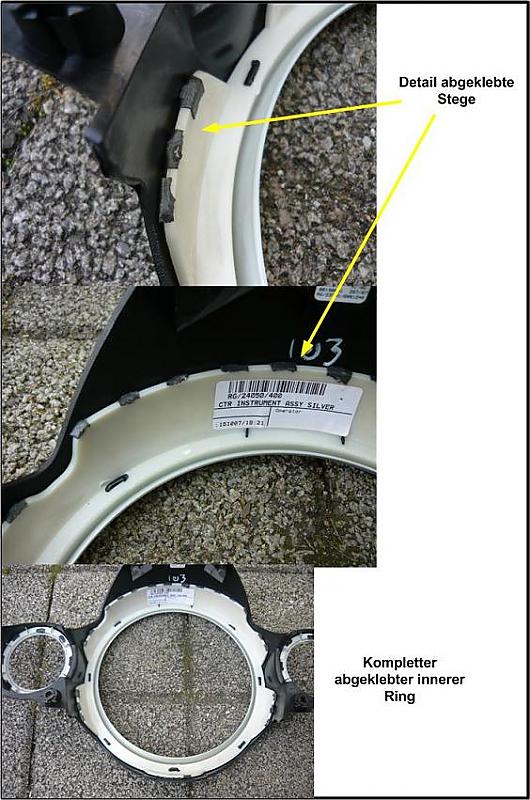

Hi, vlt. hilft das hier...........Zwinkern...........
Habe seinerzeit ein Geräusch aus dem Bereich oberes verstecktes Handschufach ausgemacht. Grund des Geräusches war oder besser ist ein Plastik-Verstärkungsring hinter der Tachoverkleidung. Dieser Ring hat so kleine Stege, wechle dann fürchterlich an der Verkleidung "scheppern". Diese mit Tape verkleben und Ruhe ist......Zwinkern
