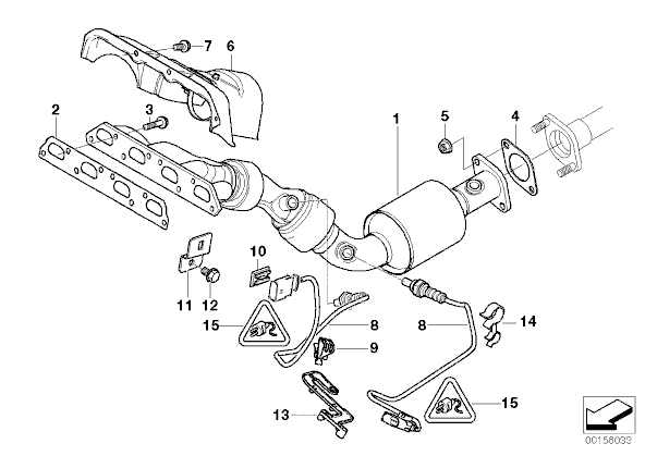

Hier ein Bild von der Auspuffanlage.

Was ist das denn für eine Ausführung in der (noch?) eine Sonde zwischen Vor- und Hauptkat steckt?
Under Construction
#5
Hab mich auch zuerst gewundert.
Das Schaubild könnte auch älter sein, nur aber im System weiterverwendet werden.
Aber die Anlage hat definitiv 3 Anschlussstellen für die Lambdasonden.
Bei mir ist eine ganz vorne und die andere hinter dem Hauptkat.
Die Mittlere ist mit einem Blindstopfen versehen.
Hab mich erkundigt, es gibt 2 Systeme:
- Mit 2 Sonden vor dem Kat
- mit 1 vor und einer nach dem Kat
Aber Details weiss ich keine.
