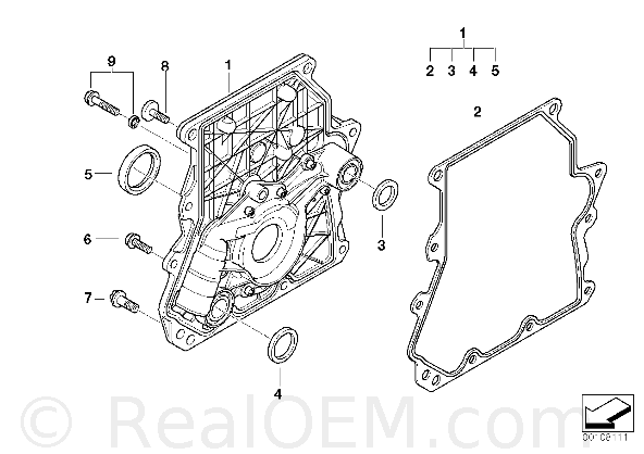

Hallo Freunde,
da meiner feucht von unten ist und es so aussah als ob es die Öl-Wannendichtung wäre, wurde diese erneuert und zusätzlich verklebt.
Jetzt läuft die Suppe aber immer noch, kommt von der Riemenseite runtergelaufen und das kann ja dann nur noch die Kettenkastendeckel-Dichtung sein oder?
[Bild: 157.png]
Hat das schon mal wer von Euch gemacht? extrem aufwendig? gibt es die Dichtung + Ringe im externen Zubehör oder nur bei BMW? wie siehts aus mit dem Spezialwerkzeug, unbedingt nötig oder gehts auch ohne?

Haben nochmal alles vom Öl befreit und sind eine Runde gefahren! jetzt haben wir das Leck ... Ein Semmering ist undicht, auf dem Bild oben die Nr.: 5

Hier nochmal ein Bild wo man sieht das es unter dem Antriebsrad raus kommt also was auf den Semmering Nr. 5 hindeutet. Ein Bekannter von mir wird das machen, müssen uns zwar bei BMW Spezialwerkzeug leihen aber der hat da connections und arbeitet auch als Kfz'ler...
