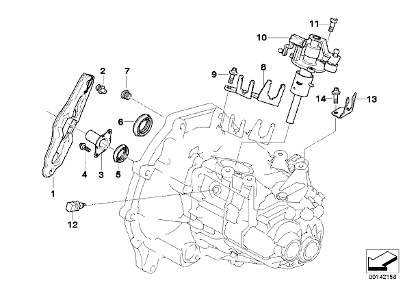

Ich hatte das bei meinem (zwar R50, aber vlt ists bei dir ja ähnlich) auch. Bei mir war es das Gelenk, wo die Schaltseile dran sind. Sitzt direkt auf dem Getriebe. Auf dem angehängten Bild ist es die Nr.11. Das Scharnier war innen total zugerostet. Habe es durch ein neues Scharnier ersetzt.
Sonst könnten es auch die Schaltseile sein...vielleicht die mal mit WD40 behandeln..
