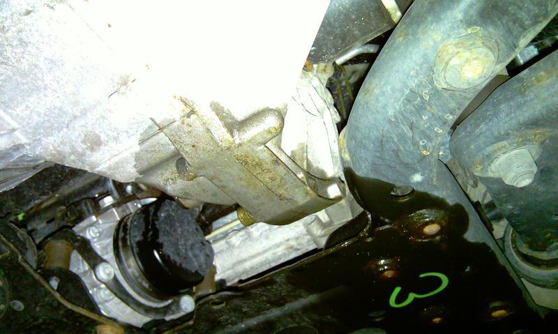

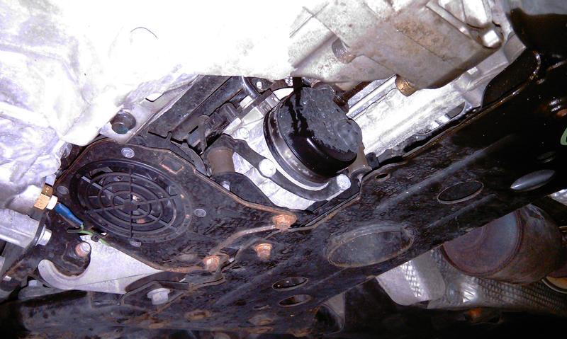

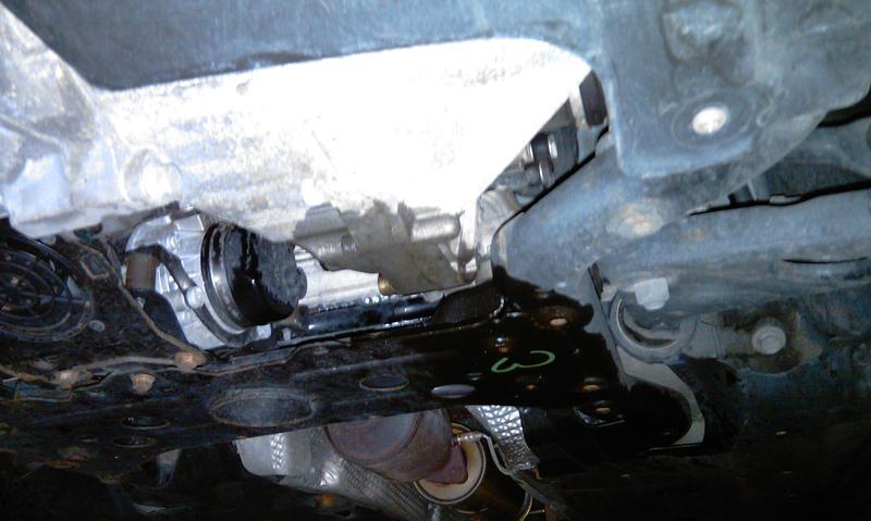

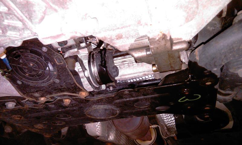

Als ich heute mal unter mein Auto geguckt habe, musste ich feststellen, dass sich eine kleine "pfütze" aus Öl?! gebildet hat.
Ich habe mal ein paar Fotos gemacht, vielleicht kann mir einer sagen was das ist? ( Motorlager etc? ) Sad

Das ist ja eine ganz schöne Sauerei, kannst du das von unten nicht weiter nach oben verfolgen? Wurde in letzter Zeit ein Ölwechsel vorgenommen bei dem evtl. ein bisschen was daneben gegangen ist Pfeifen

also das auto steht jetzt schon bestimmt seit 2 wochen in det garage...ich war davor noch am ring, als ich da öl nachgefüllt habe ist was daneben gegangen. danach bin ich aber noch n paar runden gefahren + über dreihundert kms auf der autobahn. kann das sein das da soviel noch uübrig bleibt? gewaschen hab ich das auto vorm abstellen auch nochWink

Um das auszuschließen, würde ich mit Nitroverdünnung o.Ä. die benetzten Teile vom Öl befreien, Bühne scheinste ja zu haben. Danach ne Woche später nochmal schauen und du weist es ganz genau.

öhm, das was da sabbert ist zu 99,9 % das getriebe, da beim öl nachfüllen das auf den krümmer läuft / tropft.
a) - verdampft das öl dann
b) - läuft es an einer anderen stelle runter
hab jetzt schon das 4te getriebe, und die sahen alle so aus. nur eben als midland

Oh man, wenn das Getriebe kaputt ist, wäre das natürlich bitter. Aber macht sich das nicht vorher irgendwie bemerkbar? Also es hat in letzter Zeit auch keine komischen Geräusche etc. gemacht.
Obwohl das mit dem Getriebe natürlich sein könnte, weil ich finde, dass das Öl irgendwie anders aussieht und riecht als das aus dem Motor.
Dann werde ich das Öl jetzt mal abmachen. Kann ich mir da schonmal irgendwelche Stellen angucken, um zu schauen ob es wirklich das Getriebe ist?

einfach mal die schrauben vom gehäuse entsprechend nachziehe lassen, vielleicht hilft das Head Scratch
wenn die box wegen ölmangel sterben sollte, muss schon viel öl rauslaufen, bevor man was akkustisch hört
