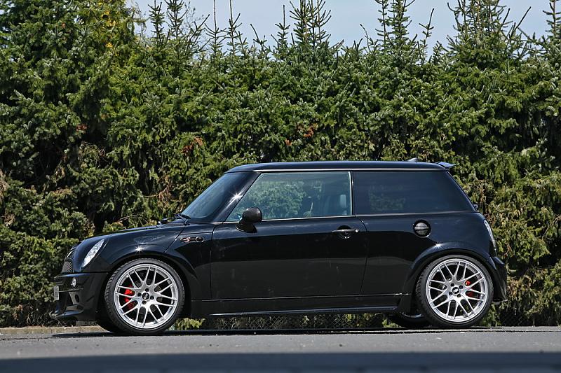

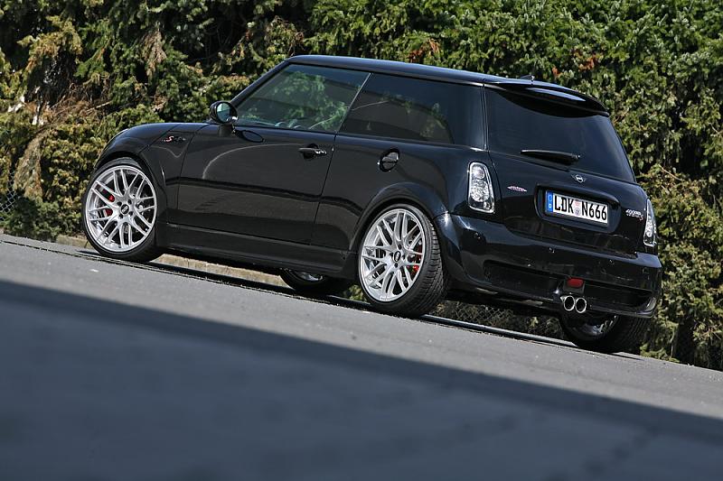

ich habe auf meinem Mini zunächst die Schmidt Felge montiert in 7,5 und 8,0Jx18 mit 215/35R18, vorne keine hinten minimale nacharbeiten.
Jetzt habe ich BBS Felgen bekommen in 8,0Jx18 ET 40. Diese Felgen passen ohne Änderung mit 215/35R18 unter den Cooper S Works.
Hier sind ausserdem H&R Federn verbaut.
Vorher hatte ich schon die original Felge vom Works in 17Zoll und die Spoke Felge für Winterreifen in 17 Zoll....
Habe also zur Zeit ein kleines Reifenlager
