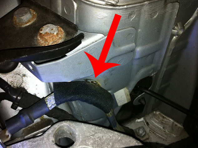

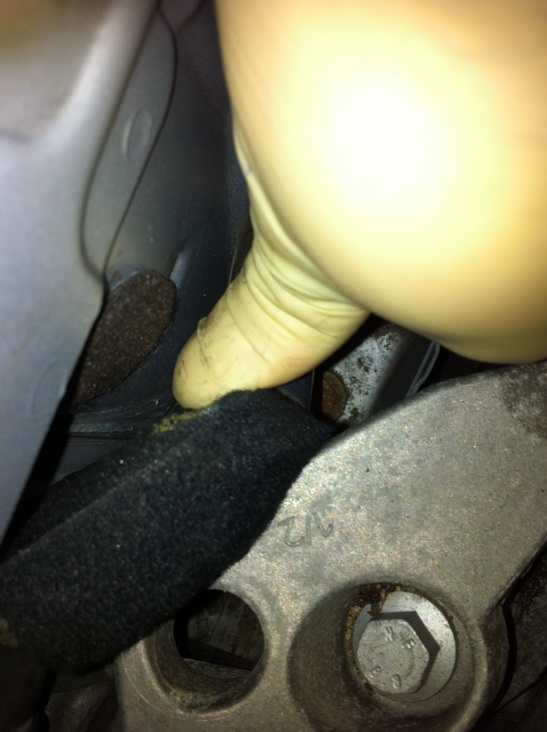

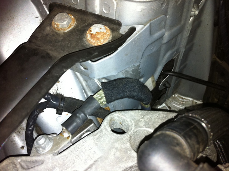

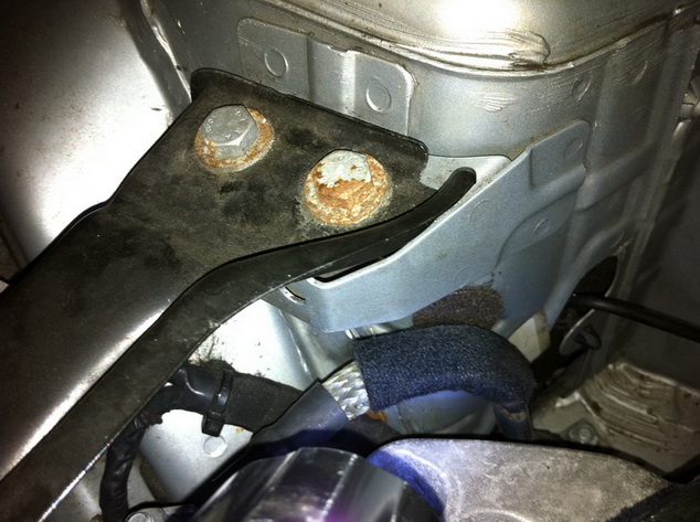

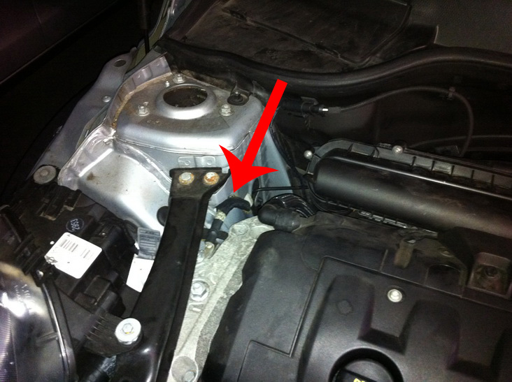

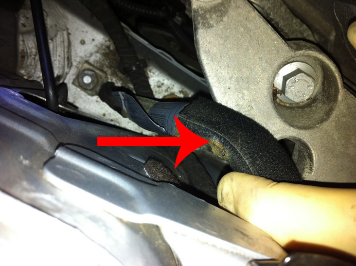

Hallo,
ich habe gestern festgestellt das bei meinem Mini Cooper BJ 12/2006 im Motorraum auf der linken
Seite ein Masseband am Lack scheuert und sich dort bereits Rost gebildet hat. Traurig (siehe Fotos!)
Ich habe das ganze nun mit einem Stoffklebepad entschärft,
sodas keine weiteren Beschädigungen am Lack entstehen können.
Vorab habe ich die Stelle natürlich mit neuem Lack versehen.
Vll. sollte da jeder mal in seinem Wagen nachschauen und ggf. handeln. Top
Gruß
Tilly

Die Schrauben würde ich auch beanstanden Pfeifen
Plus an Masse, das knallt klasse

tip: die schrauben vom massekabel lösen, und die kabelschuhe, besonders die an der karosse, weiter nach innen drehen. schrauben wieder anziehen.
Alukugel schrieb:Die Schrauben würde ich auch beanstanden Pfeifen
gegen schöne, leichte, rostfreie titanschrauben tauschen. Nicken gibts bei bmw im teilekatalog

Ich würde aber noch direkt auf den Lack, solche Klebepunkte zum Lackschutz kleben. Selbst das Stofband scheuert auf dem Lack und kann dieses wieder abschürfen!

darum schrieb ich ja die kabelschuhe etwas nach innen drehen, das das kabel nicht mehr an den lack kommt.
