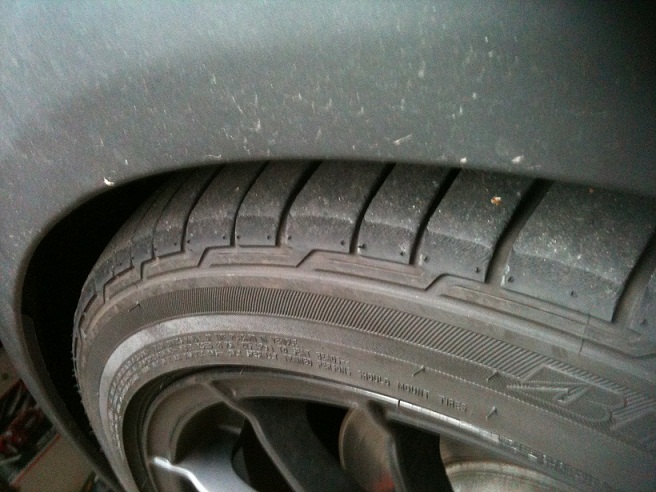

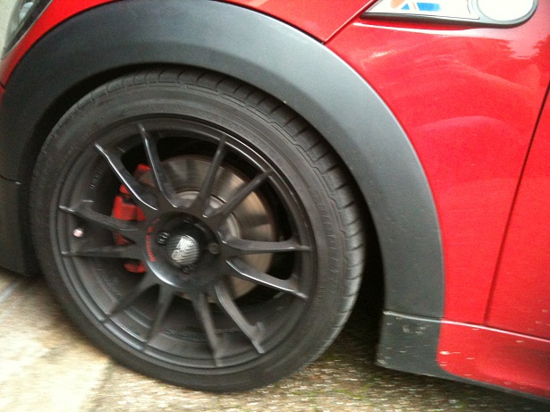

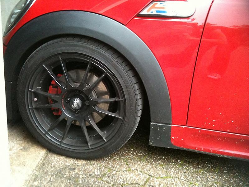

Also war heute in einer Werkstatt die das eingestellt hatte, und wir hatten das vorher höher und es hat Vibriert, jetzt mit der Einstellung ist es super, daher versuch ich irgentwie das so hin zu bekommen =)
hier mal schnell ein paar fotos
#18
Für mich sieht das so aus als ob du auf jeden Fall noch Luft haben solltest innerhalb des Tüv-Verstellbereichs. Aber gut, du willst es so lassen.
Den Innenkotflügel kannst du auf jeden Fall nochmal bearbeiten, der Dremel ist hier dein Freund und Helfer.
#19
claudi88 schrieb:Also war heute in einer Werkstatt die das eingestellt hatte, und wir hatten das vorher höher und es hat Vibriert, jetzt mit der Einstellung ist es super, daher versuch ich irgentwie das so hin zu bekommen =)
das is nicht tief und auch noch massig Luft.
Und was haben die jetzt genau eingestellt, VA tiefer und HA? sowie rechts links. Radlastwaage?
#20
Ja eig darf auch nichts schleifenSad denke das der Teppich im radkasten schuld ist, habe mal gefühlt und der ist schon sehr uneben... Werde morgen mal schauen.
Was genau weiß ich nicht aber auf jeden Fall was tiefer als ich vorher hatte und jetzt muss ich sagen das es kaum
Noch vibriert.
Allerdings meinte er das die antribswelle nach oben sehr viel Spiel hat, er wusste aber nicht ob das vielleicht normal
Ist beim mini, das will er an nem
Anderen mini testen... Hmm
