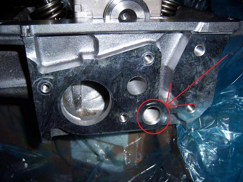

Hallo!
Kann mir jemand sagen welches Gewinde der Geber hat?
Konnte auch auf der Realoem- Seite den Geber nicht finden, dann hätte ich mir den beim Sonne gleich gekauft und abgemessen.

schau mal bei real oem unter "zylinderkopf anbauteile" ( so heist die seite zumindest im ETK )
teilenummer ist: 16 62 1 486 698 ( bei nem 2003er CooperS, weis nicht obs da unterschiedliche gibt... denke aber nicht. )
steht leider nicht dabei was das für en gewinde ist...
#3
Position 7 Teilenr.: 13 62 1 486 698
Siehe Abbbildung ETK, Zylinderkopfanbauteile

DANKE! Top

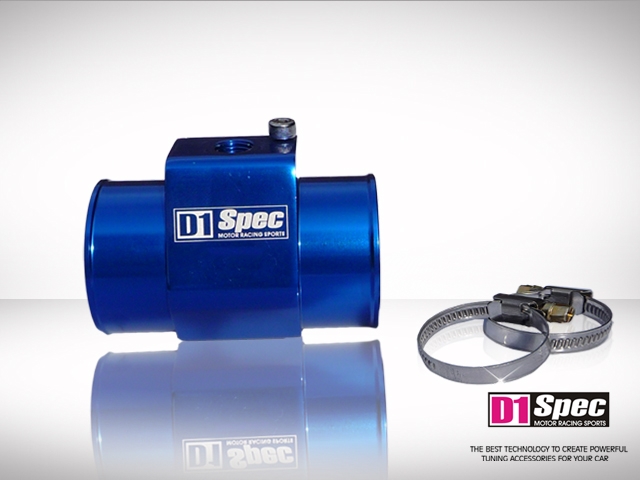

Warum tauschen? - ich brauche das Gewinde um ein passendes T- Stück zu finden, da ich eine Wassertemperaturzusatzarmatur installieren möchte und nicht den Originalgeber wegen Bordelektronik verlieren möchte.

Da gibt es aber 2 günstigere Varianten:
1. Die Wassertemperatur per ODB auslesen
2. Die Entlüftungsschraube durch den Temperaturfühler ersetzen.

Scotty schrieb:Da gibt es aber 2 günstigere Varianten:
zu 2. Das war auch mein erster Gedanke, aber nach reiflicher Überlegung könnte es doch sein, dass ich im Winter nie eine Wassertemperatur angezeigt bekomme, da der "Kleine" aus Angst vor Unterkühlung nur auf dem kleinen Kühlkreislauf läuft.
Oder irre ich mich da - was ist deine Erfahrung?
Wenn das doch funzen könnte, hättest du eine Adresse wo ich das Austauschrohr herbekommen könnte oder meinst du sowas in der Art
