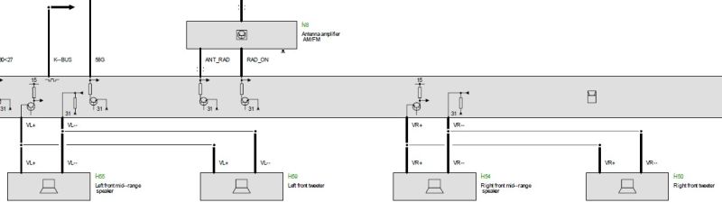

Nun habe ich leider ein neues Problem. Als ich die neuen lautsprecher einbaun wollte hatte ich das problen das ich an die Frequenzweiche das hauptkabel anklemmen muss und dann die neuen lautsprecher dranklemm. Aber ich fand das Hauptkabel nicht sondern nur jeweils die 2 Kabel für den Hochtöner und den Mitteltöner. Jetz hätte ich die Frage wo ich das passende kabel finde das ich an die Frequenzweiche anschliesen kann??
#6
Das macht keinen Unterschied ob du die Kabel des Mittel- oder Hochtöner benutzt. Da ist keine Weiche dazwischen. Guckst du ...
