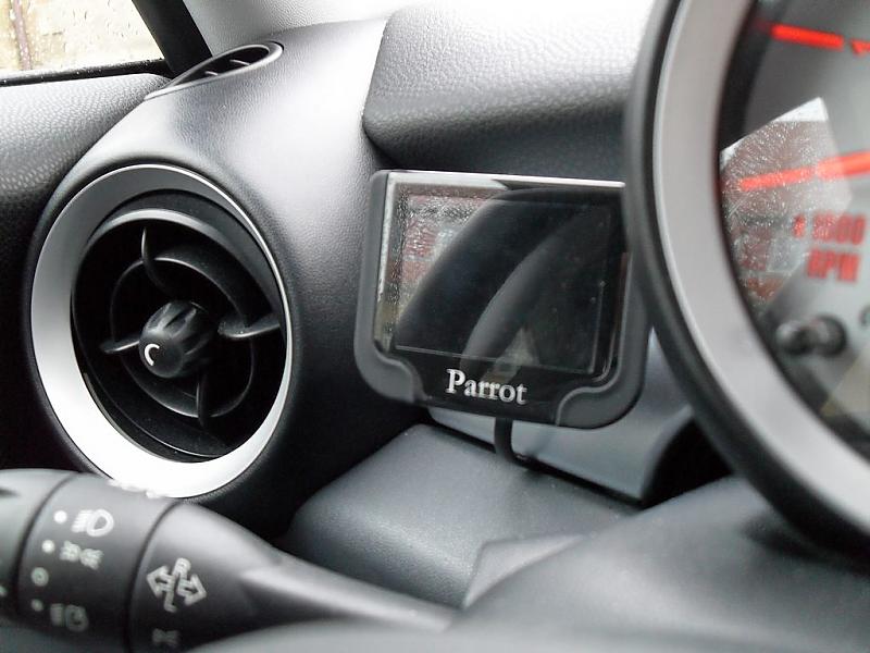

position hab ich die kuda konsole genommen also links neben dem tacho
fotos kann ich gerne noch machen

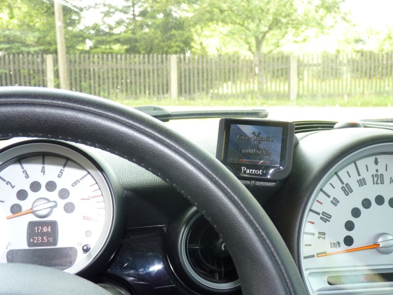

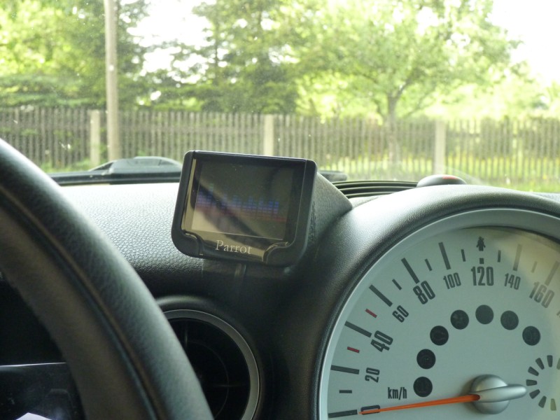

die gespräche werden tatsächlich nur auf den frontlautsprechern ausgegeben, was aber auch völlig ausreicht. Die musik wird über alle Lautsprecher wiedergegeben.
meinen bildschirm hab ich links neben dem DZM geklebt.

Danke für eure Kommentare und Foto's.
@schloz
Ist das ein selbst gebastelter Halter?

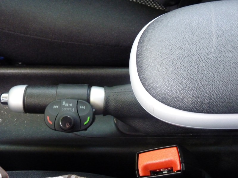

Benutzt ihr beiden eigentlich die Parrot-Fernbedienung? Wenn ja, wo klebt die denn?
Wenn nein, wird die UNIKA-Steuerung einfach hinzugesteckt? In der Anleitung sieht es so aus, als ob die Anbindung an den CAN-Bus "fliegend" verdrahtet wird...Head Scratch
#7
fernbedinung nutze ich ist an der handbremse befestigt da kann man sie gut bedienne wenn der arm auf der armlehen liegt

wo genau hast du denn die fernbedienung an der handbremse festgemacht? ein bild wäre echt gut!
#9
Stimmt, nen Bild wär super Anbeten

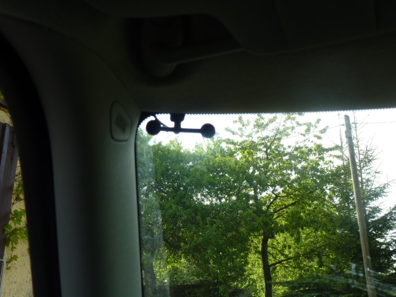

micro hatte ich erst in der lampe aber da hat es nicht richtig funktioniert
