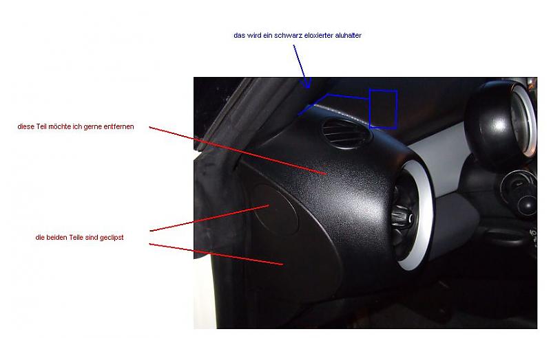

Hi, ich möchte das komplette im angehängten Bild mit einem roten Kreis markierte Teil ausbauen (Lüftungsabdeckung auf der linken Seite).
Auf dem Bild sieht es so aus, daß man den Deckel abclipst und darunter Schrauben findet ?
Ist das so einfach ? Ich möchte einen Smartphonehalter befestigen damit er nicht im unmittelbaren Sichtfeld ist (wie neben dem Tacho).

Ich habe es NICHT abbekommen, da scheinen noch irgendwo andere Schrauben versteckt zu sein. Es scheint, daß man den Drehzahlmesser mit der sich dahinter befindlichen Blende ausbauen muß, da dort auch noch ne Schraube versteckt ist...wenn ich mal etwas mehr Luft habe muß ich mal "erlesen" wie das geht...dazu gibt es hier ja genügend Berichte.

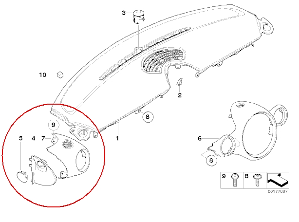

welches teil (nr.) genau willst du denn ausbauen? wenn´s nr. 4 ist, sieht man dass hinter der interieurleiste noch eine schraube ist.
wo wolltest du den smartphonehalter denn hinsetzen?
tip: nicht die kleine feste lüftungsdüse die aufs fenster zielt zubauen, dann beschlägt das schneller.

Also Dashboard und A-Säulenverkleidung sind geclipst, einfach KRÄFTIG ziehen!Top
Die Dekel an den Lüftern sind glaub ich auch geclipstHead Scratch
Der Lüfter selbst ist dann mit Torx-Schrauben fixiert
Edith: Die A-Säulen sind doch mit je einer Schraube fixiert, diese befindet sich unter dem "Airbag" Schild

Ich habe versucht alles abzubauen was im roten Kreis ist. Teil Nummer 7 hat nicht geklappt, also das grooooooße Teil...ich mache mal ein Bild davon. Teil Nummer 4 und 5 sind nur geclipst, die hatte ich bereits ab.

ultrium schrieb:Ich habe versucht alles abzubauen was im roten Kreis ist. Teil Nummer 7 hat nicht geklappt, also das grooooooße Teil...ich mache mal ein Bild davon. Teil Nummer 4 und 5 sind nur geclipst, die hatte ich bereits ab.
Teil 7 ist geschraubt, um an die Schrauben ran zukommen musst du das Dashboard (geclipst) und die A-Säulen (geschraubt) sowie die teile 4 und 5 abbauenTop

Aber welches Teil genau meinst du mitArmaturenbrett?Head Scratch Das Dashboard hinter dem DZM war def. nur geclipst. Die Kneeroll untendrunter ist geschraubtTop
