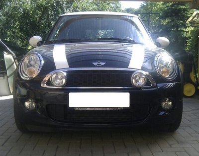

Hier noch ein Bild von meiner neuen Front mit Cooper S Grill, Stoßstange und den Zusatzscheinis Mr. Gulf
Jetzt kann der nächste Umbau geplant werden! Danke für eure Antworten!
