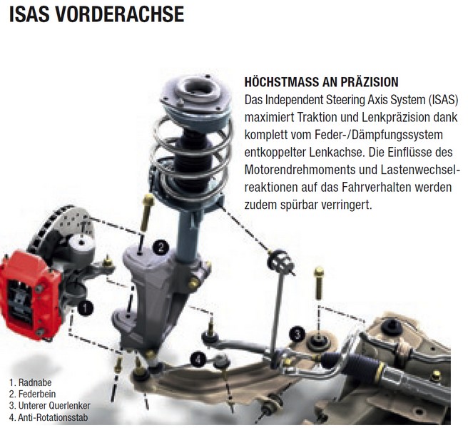

Frontantriebe neigen generell zu Untersteuern und sind werksseitig auch so ausgelegt. Das hat mehrere Gründe:
1. Ein Frontriebler muß Lenk- und Antriebskräfte gleichzeitig übertragen. Es gibt zwar inzwischen Lösungen dieses Prob in den Grif zu bekommen (z.B. mit der Revoknuckle Vorderachse des Ford RS), aber beim MINI ist man noch nicht so weit. Außerdem ist es seitens der Hersteller gewünscht, da es für einen Durchschnittsfahrer besser beherr-schbar ist.

naja bei der mini konstruktion z.b. ist die lenkachse querlenkerlager - domlager. bei dieser konsrtuktion läuft die lenkachse nicht mehr durch das domlager, sonder durch das lager links von (2).
dadurch soll man eben weniger einflüsse vom antrieb im lenkrad spüren, weniger zerren, etc.
