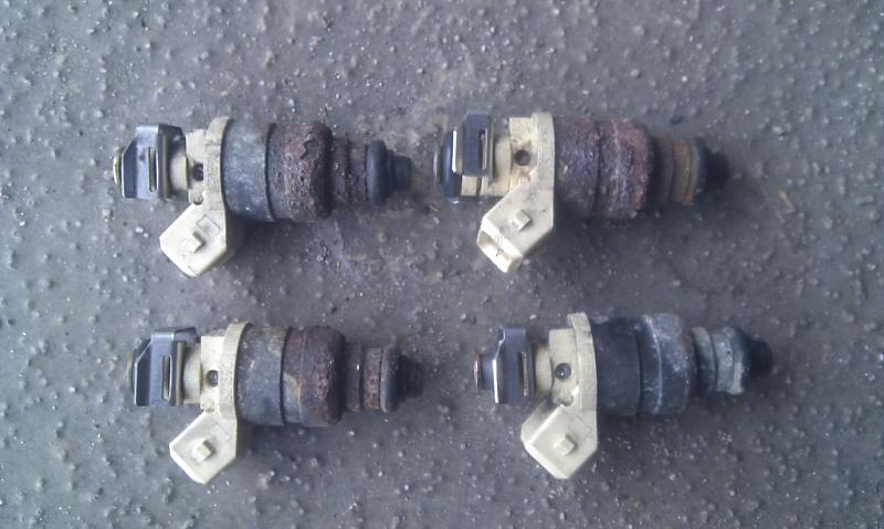

PS: So haben meine Alten ausgesehen - übel oder ?

Wäre schön gewesen, wenn du mal vorher auf der Rolle gewesen wärst. Dann hätte man jetzt einen schönen Vergleich der Lambdawerte und der Leistungskurven.
