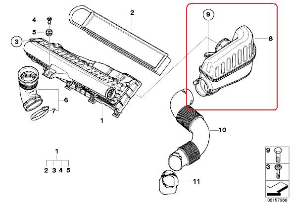

hier sieht mans: Teile 8, 10 und 11.

Der Kasten muss richtig hinterm Motor eingedreht werden. dann sollte der wieder gerade drauf sein und nicht mehr soo viel wackeln.
das ist leider etwas schwer zu beschreiben. aber wenn das Ding draussen wäre, sieht man was ich meine, oder?

dieses teil sitzt nicht bombenfest, also wenn man dran rüttelt bewegt es sich.
#8
Ok, dann scheint ja alles in Ordnung zu sein. Danke Top
