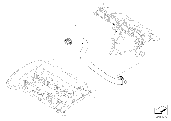

Du meinst also diesen Schlauch hier verschliessen (Anhang)? Head Scratch
Das hat aber nix mit dem Turbo zu tun.
