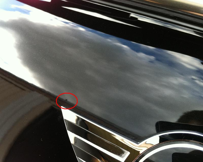

Meine Heckklappe ist soweit tiptop (BJ 04/10). Einen kleinen Staubeinschluss musste ich jedoch auch schon rauspolieren lassen. (s. Bild)

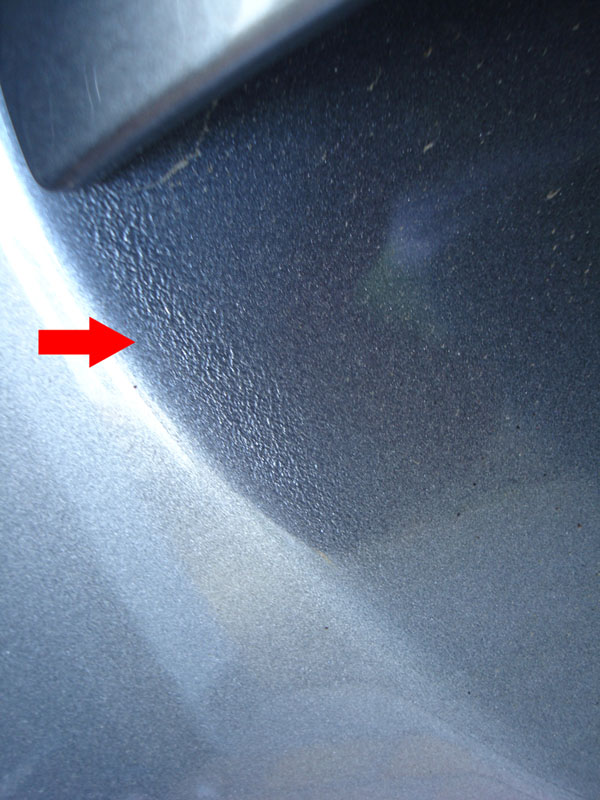

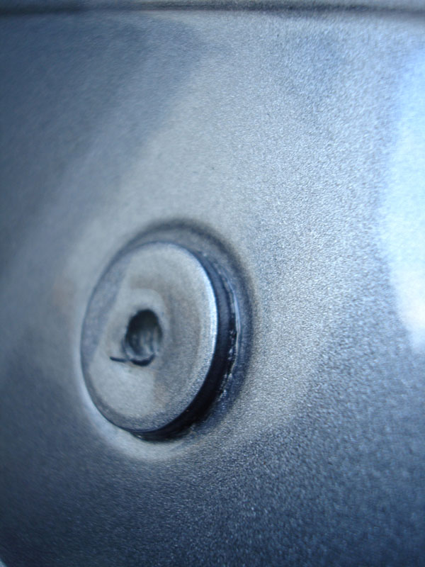

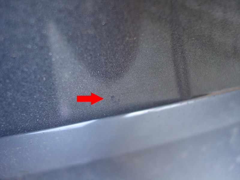

So, hier mal Fotos der Lackierung... habe Montag wieder einen Termin!
Ist auf den Bildern nicht so auffällig wie in echt, aber ist auch wirklich schwer, Lackfehler auf Fotos festzuhalten. Vor allem wenn der Lack neu ist und spiegelt ohne Ende.

puh, schön ist das nicht! eek!
Schaut nach dem Werk eines Azubis aus Confused
