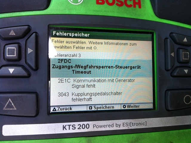

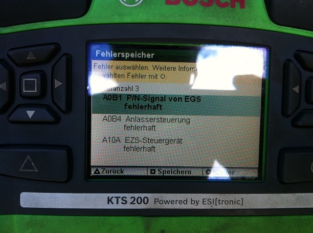

#8
Es ist ein paar Tage her seit meinem letzten Besuch, sorry ich bin bisher nicht dazu gekommen. Ich hab einmal Bilder von der Diagnose mittels Esitronic gemacht. Ich war Erstaunt, es sind mehr Fehler abgelegt, als bevor ich den Mini in die Werkstatt gebracht habe. Confused
Aber den Fehler mit der WFS habe ich immer noch, trotz neuem WFS-Steuergerät.
Was nun?? Die DME Wechseln?
#9

#10
Auf die Gefahr hin mich lächerlich zu machen ... im 2ten Bild steht, Kupplungsschalter defekt.
Wenn der kein Signal liefert kann man den Motor ja auch nicht starten.
jm2c
alex
