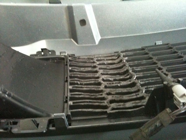

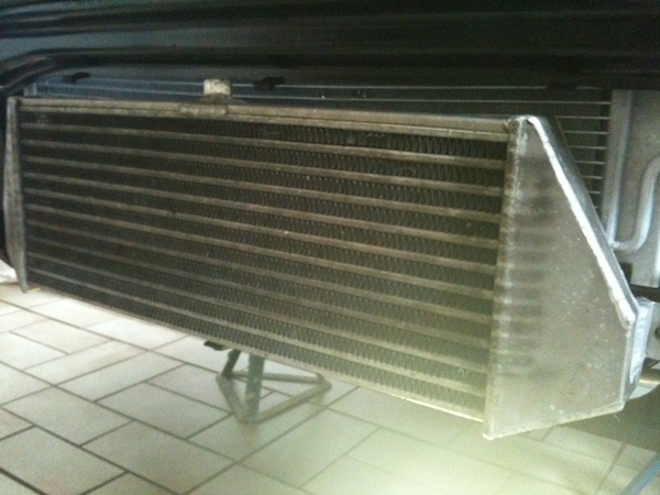

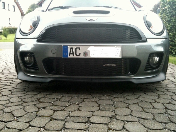

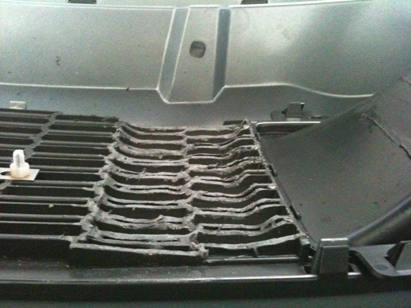

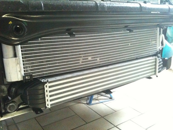

Also es geht! Habe mich heute hingesetzt und den Forge wieder eingebaut.
Das Bremsluft-Paket macht keinerlei Probleme. Nur den unteren Grilleinsatz muss man, speziell auf der linken Seite in Fahrtrichtung ordentlich mit dem Dremel bearbeiten. Hier muss auch unten eine Haltenase entfernt werden.
Anbei ein paar Fotos zu Veranschaulichung der Details:
