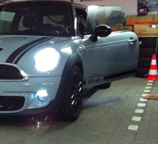

@Hollie: Siehe Foto wegen unseres Gespräches bzgl. Lichtfarbe Pfeifen
www.mustang6.de
minti schrieb:@Hollie: Siehe Foto wegen unseres Gespräches bzgl. Lichtfarbe Pfeifen
Respekt sowas will ich glaube ich auch Pfeifen

SirJohn schrieb:Notiz an mich: unbedingt bei minti nochmal live anschauen!
Null Problemo. Fotos ist ja auch nur vom iph0ne.
Tja gestern war ja Katis blauer mit, dort ist auch nur der Türeinstieg in blau beleuchtet. Standlicht würde bei Ihr nicht aussehen, da Sie ja Halogenlampen und keine Xenon hat.

minti schrieb:Tja gestern war ja Katis blauer mit, dort ist auch nur der Türeinstieg in blau beleuchtet.
Blaue Türbeleuchtung? eek! Dat muss ich sehen Sabber
