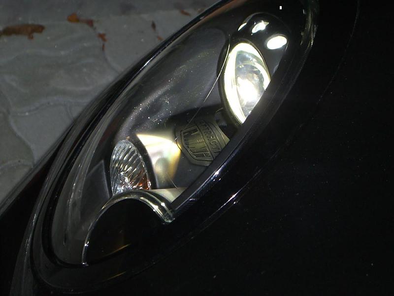

Da ich meine Scheinwerfer heute nach dem Umbau von Attracktive4MINI wieder eingebaut habe, ist mir aufgefallen, dass beide Scheinwerfer innen angelaufen sind.
GANZ WICHTIG: Dies sieht man aber nur, wenn das Xenonlicht brennt. Ist dies aus, kann man diese Trübung nicht sehen.
Ich müsste lügen, wenn ich sage, dass dies vorher nicht auch schon war, denn ich weiß es ehrlich gesagt nicht.
Es hat weder geregnet, noch gibt es eine hohe Luftfeuchtigkeit und das Glas sieht innen immer gleich aus. Egal ob gleich nach abstellen des Motors oder 2 Stunden danach.
Meine Frage ist nun, ob dies normal ist, dass das Glas dort etwas beschlagen ist, wo die Xenonlinse rauf strahlt, oder ob diese durch den Umbau undicht sind und diese gereinigt und untlüftet gehören.
Hoffe ihr könnt mir helfen.
PS: Auf den Fotos kommt das nicht ganz gut rüber, in der Realität sieht man das viel mehr. Bei ausgeschaltetem Xenon sieht man das wie gesagt nicht. Mini ist BJ 05/2011
(Dieser Beitrag wurde zuletzt bearbeitet: 17.08.2011, 23:08 von Fridaydexter.)

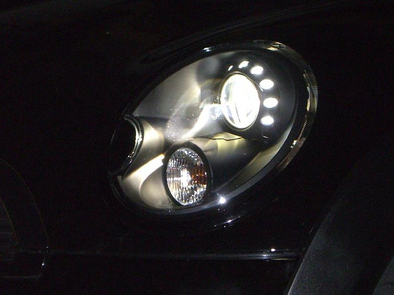

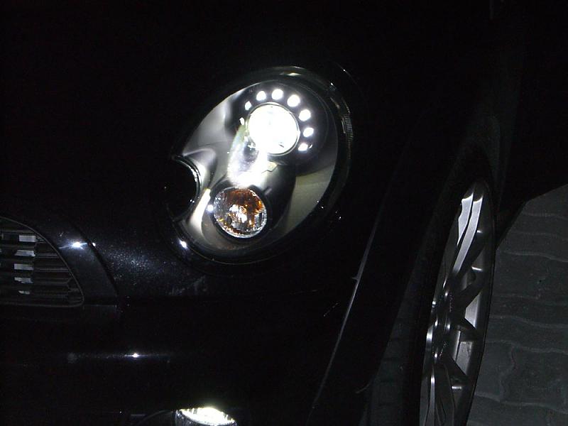

So habe jetzt 2 neue Bilder raufgeladen, wo man das vielleicht ein wenig besser sieht.
Naja die Beschlagung/Verschmutzung einer Windschutzscheibe (durch z.B Klimaanlage) sieht man auch erst wirklich bei Sonneneinstrahlung. So denke ich, ist das hier nicht anders. Dieser leichte "Film" wird erst durch das Xenon sichtbar.

Habe schon eine Antwort von der Firma bekommen:
Hallo XXX,
das was Sie sehen ist ein natürlicher Effekt, Aufgrund des schwärzen der Chromteile. Chrom verteilt das Licht durch die Spiegelung und dadurch hebt sich das auf.
Wenn Sie möchten kann ich Ihnen dazu Bilder von anderen MINIs zeigen.
Wenn das Licht aus ist müßte dieser Lichtkegel nicht da sein, oder?
Auf Grund unsere eines technisierten Ablauf ist es nicht möglich das die Innenfläche verschmutzen.
Mit freundlichen MINI Grüßen
A4M Team
Läuft dann wohl unter Pech gehabt und "Stand der Technik" Schade.
Damit haben die aber Vollkommen recht! Hab auch schwarze Scheinwerfer! Ist genauso! Und die Scheinwerfer sind 100% nicht beschlagen, und das Glas ist Innen absolut sauber!
