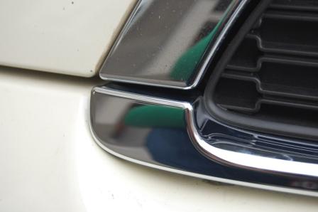

langsam bin ich wirklich am verzweifeln, jetzt habe ich schon den zweiten Kühlergrill zuhause rumliegen der nicht vernünftig auf meinen Mini passt.
Kann mir irgendjemand sagen wie die richtige Teilenummer für nen Cooper D Bj. 12/2010 Grill in schwarz ist?
Bestellt hatte ich den hier:
Teilenummer Mini: 51110442012

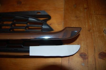

Das Problem ist dass der Grill zwar von den Schrauben her passt (bin mir nicht sicher ob es normal ist dass das Muster anders ist als bei dem unteren Gitter), ich die untere Chrom Leiste aber nicht mehr aufstecken kann. Muss ich vielleicht nur eine neue Chromleiste kaufen oder ist es doch eine andere Teilenummer?
Also ich bin kein Spezialist für den D....aber ich glaube das Du die untere Leiste für den Cooper S bestellen musst.
Nummer 51117209904.
Ich nehm dann auch meist die Stopfen neu 4 x 51471911992.
Die Leiste kostet unter € 20,-.
Das müstest Du Dir dann hier noch von den "Spezialisten" bestätigen lassen - also keine Garantie auf meine Aussagen...
Das wäre ja echt TOP wenn es wirklich nur an der Leiste liegt, der Grill sieht schon echt gut aus... Hab das jetzt mal an den BMW Händler weitergeleitet wo ich den Grill gekauft hab, bin gespannt obs das war.

das ganze "Projekt" hat mich jetzt lange genervt und viele Nerven gekostet, aber ja, jetzt habe ich es geschaft.
Das Problem ist wenn du deinen Grill umbauen willst gibt es keine Lösung von BMW die schnell und problemlos/einfach funktioniert (als ich den JCW Grill ( ca. 30 EURO) gekauft hatte dachte ich die gibts... ).
Na ja, wenigstens der Grill passt perfekt, 4 Plastikstopfen ab neuer Grill (Teilenummer 51110442012) hin, fertig. Nur die UNTERE Chromleiste vom alten Grill passt nicht, da hab ich eine neue gekauft (Teilenummer 7209904 ca. 15 EURO). Die muss man allerdings "zusägen" bzw schleifen das die passt. Es gibt bei BMW keine CHROM-Leiste ausm Zubehör die man nicht erst zuschneiden muss..
Wenn du sie allerdings eh folieren willst könntest du Glück haben. Ich hab hier im Forum immer mal wieder gelesen dass es scheinbar doch eine Leiste gibt die passt, allerdings nur in schwarz. Aber ich könnte mich auch täuschen...
Ich hoffe ich konnte helfen, bei Fragen einfach Fragen...
VG lucswg

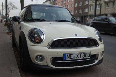

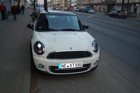

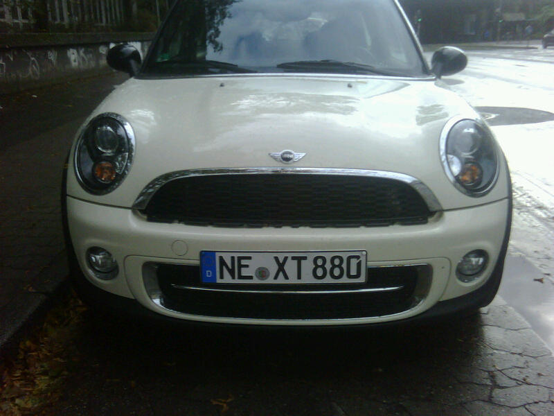

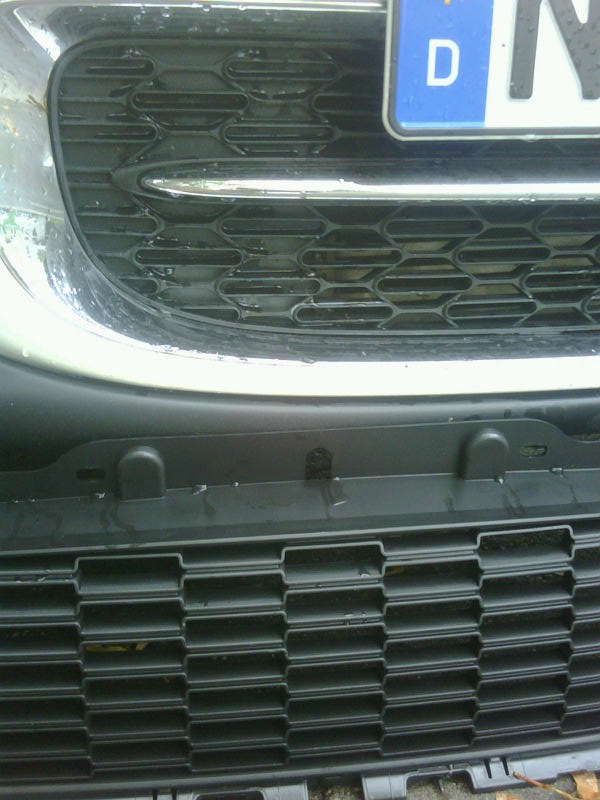

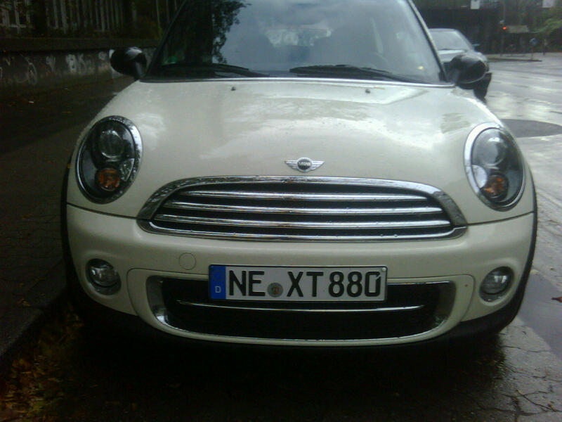

Na ja, hier ein paar vorher, dabei und nachher Fotos:

Die einfachere Lösung ist es, den Grill für den Cooper zu kaufen.
Da passt die untere Chromleiste und am Grill muss nur geringfügig was geändert werden.
Fragt mal Cappo .
chubv schrieb:Die einfachere Lösung ist es, den Grill für den Cooper zu kaufen.
Fragt mal Cappo .
