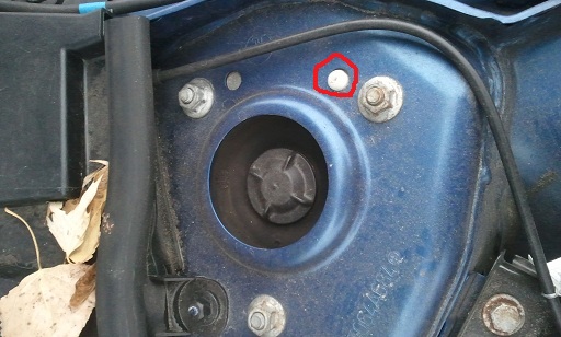

Die Rede ist von der Nase die oben am Domlager zu sehen ist.
Motorhaube auf und Federbein anvisieren. Dann hast du 3 Schrauben und eine Kunststoffnase. Von der ist die Rede.
Ich seh mal zu ob ich morgen ein Foto machen kann.

Hier das versprochene Bild
#29
#30
